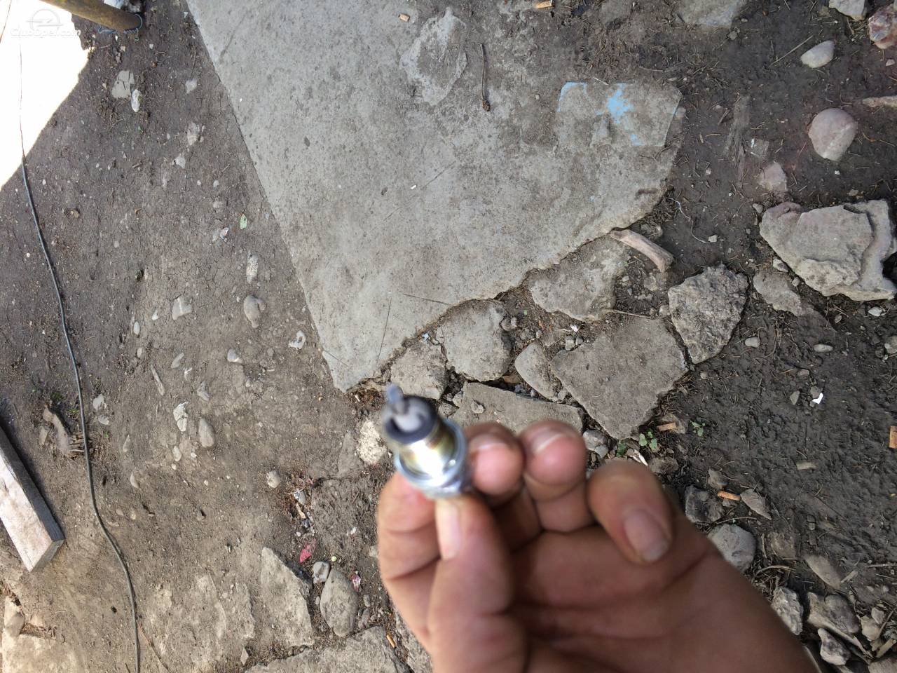

Dupã probleme cu relantiul am zis sã schimb bujiile și bobina si am gãsit la pistonul 1 o bucatã de segment înfipt în bujie între catod și anod cam de 15 mm ! Am rãmas mascã ! Ce sã fac?Simptome: merge bine dupã ce se încãlzeste,am pus gpl acum 2 ani ;vã rog sfat:sã-l repar sau sã schimb motorul?
Ce se poate întîmpla dacã mai merg asa o perioadã?——vã multumesc anticipat! Victor

il desfaci, evaluezi daunele, repari.
Nu-l lasa asa, segmentii aia au niste functii vitale pentru motor, tu daca umbli cu un segment ciobit, pierzi etanseitatea cilindrului.

Ai cumva alta poza cu focalizarea pe bujie? Asta este focalizata pe pietre.
Esti convins ca este o bucata de segment si nu cumva asa a fost montata (bujia) de vreun glumet? Cam ciudat sa se infiga acolo o bucata dintr-un segment (cum a iesit bucata de segment intreaga din canal prin spatiul dintre piston si cilindru?)
Poate ar fi util si un test de compresie.

O bucatã de 15mm din segment ar fi trebuit sã producã chiar bãtaie, zic...destul de puțin probabil sã iasã spre/în camera de ardere, fãrã bucãți și din piston...
PS
Poza e praf, eu nu pricep nimic...

pare mai dgraba o parte dintr-o saiba.. tinand cont de diametru

Inclin sa cred ca este un troll.
Un "istet" care arunca piatra in balta si alti colegi de forum se chinuie sa o scoata

Posibil...dar ar trebui luate mãsuri?! Sau doar pus sub lupã...
