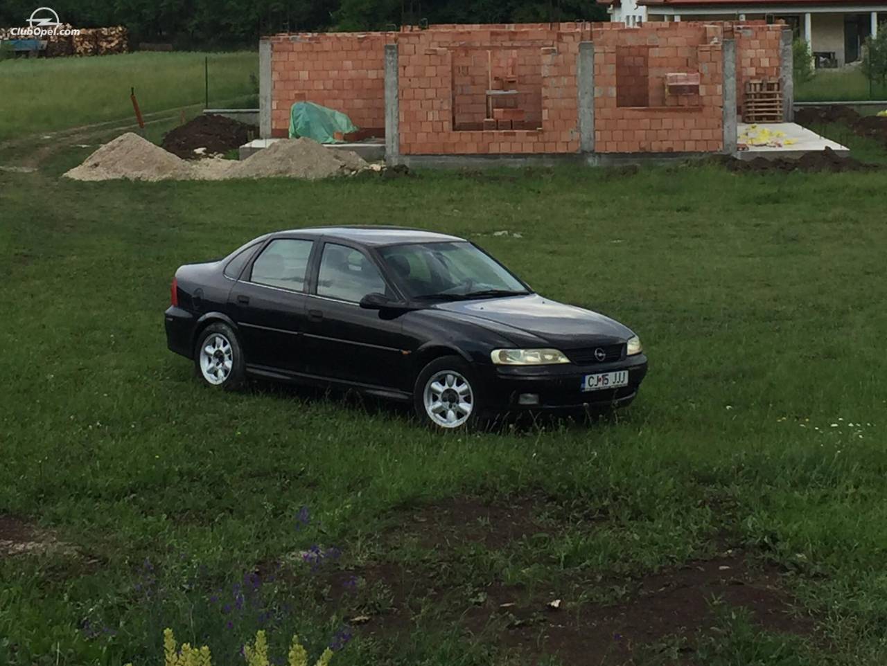

Buna ziua,
Ma numesc Alex sunt nou pe acest forum. Detin un Opel Vectra B din 1999 motor 2.0 benzina cutie automata. Cunosc masina destul de bine deoarece este in familie din 2013 iar acum este a mea.
Masina are desigur cateva problemute:
-pornire grea la rece si la cald( invarte dar nu porneste doar daca accelerez de mai multe ori)
-cand accelerez tare si ajunge la 4000 de turatii incepe sa plafoneaza
Am schimbat de 2 saptamani bujiile, filtrele de aer, ulei si benzina, uleiul.
Multumesc si astept sfaturile voatre!
