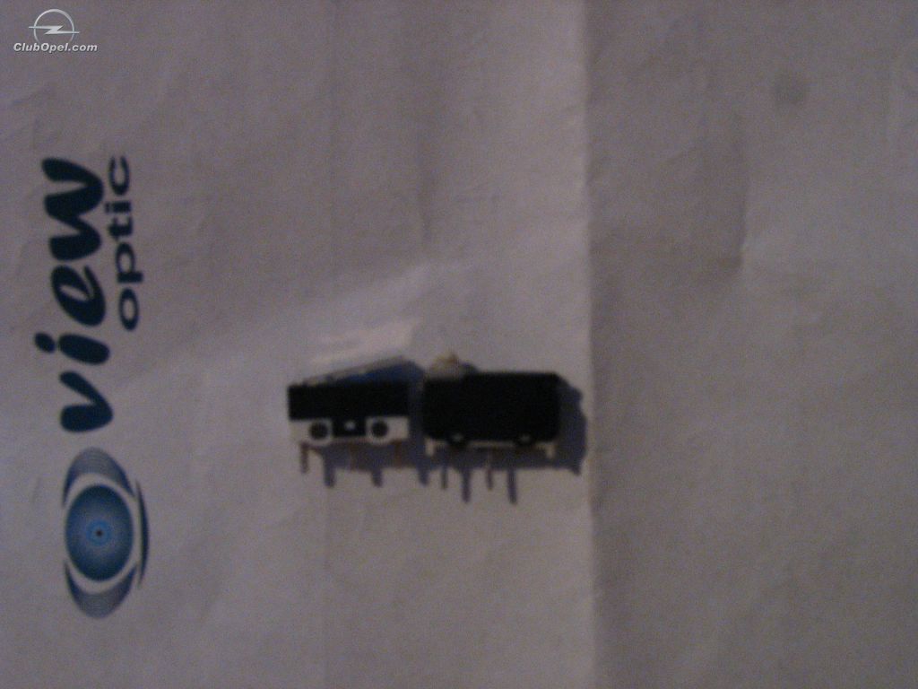

Noi am reusit. De fapt, eu m-am uitat ( 😂 ), de decapsulat a decapsulat-o MikiBoy. M-a lasat masca baiatul asta: priceput (nu-i de mirare, lucreaza in automotive, proiecteaza tot felul de chestii electronice complicate pt. marii producatori auto), intuitiv, cu rabdare de titan, ce sa va spun, JOS PALARIA.
Broasca are un rahat de microintrerupator care e proiectat pentru maxim 500 mA, ori noi am pus suplimentar 2 becuri de cate 2 W, care depaseau (impreuna cu plafonierele) 600 mA, si ca urmare, intrerupatoarele se transformau in fuzibile care, firesc, cedau.
Azi am gasit niste microintrerupatoare de 2 A, iar maine probabil le vom schimba in toate 4 broastele. Sper sa se termine cu problemele.
Miki a facut ceva poze, nu stiu daca va vrea sau nu sa faca un tutorial, este detinatorul exclusiv al Copyright-ului 🙄

Am schimbat microintrerupatoarele si functioneaza! 😂
ologute a scris:...TE ROG spune-mi si mie unde le-ai gasit sa se potriveasca pe placa de la broasca usii noastre, trebe sa fie identice cu cele vechi ca sa faca "servici"

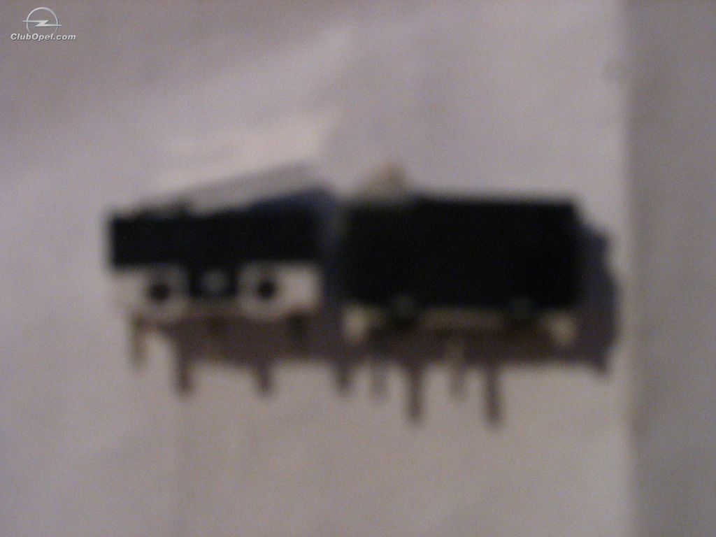

Le-am luat dintr-un magazin de electronice. Sunt aproape identice (sunt doar ceva mai putin adanci/inalte decat cele originale), iar ca specificatii: 2A - 125 V AC, deci mult mai rezistente. Pun cateva poze, din pacate nu foarte bune, dar iti poti da seama despre ce-i vorba. Cel din dreapta e originalul, iar cel din stanga e ala de 2 A.
Dimensiuni:
ORIGINAL: 14,65 / 9 / 5,35 mm (300 mA)
CUMPARAT: 13 / 6,5 / 5,35 mm (1 A)
P.S. Ai 2 microintrerupatoare / broasca? La mine e doar cate unul.
