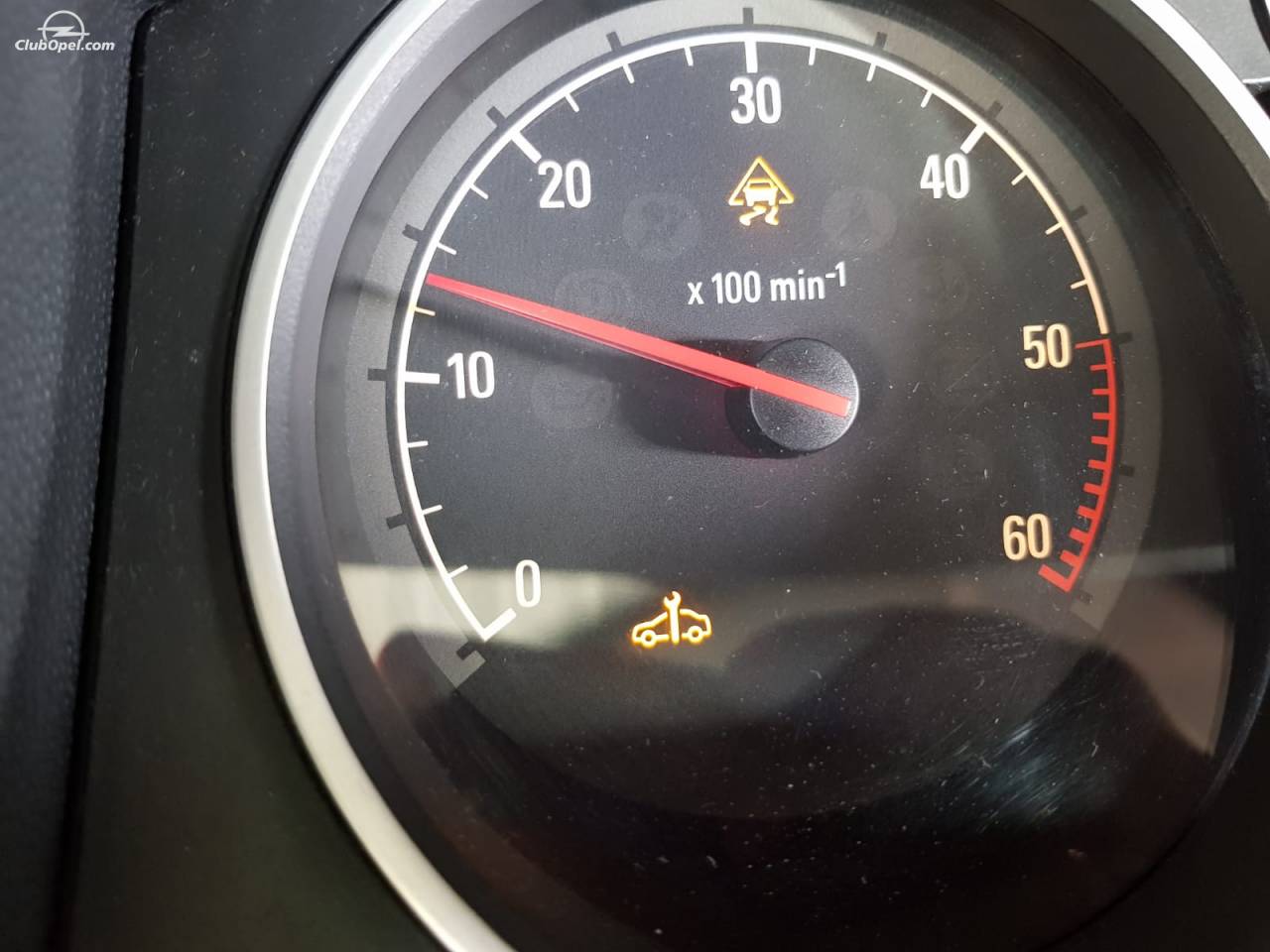

Simptome:
Erori în bord dar testul cu pedale nu da nici o eroare. Nu accelereazã mai mult de 10 km/h.
Cod(uri) eroare:
Nici unul, doar martorul esp si cel de service - vezi poza atasatã.
Model: Astra
An fabricatie: 2005
Cod motor: Z17DTH
Are cineva o idee care ar putea fi problema?

Posibil cim

Fa o diagnoza cu un op com, sigur ai erori.
  • Mesaje scrise: 7,022
Da jos panoul de sigurante de la motor si curata-l cu spray de contacte.

Mulțumesc pentru rãspunsuri. La service a gãsit erorile p1120 și p1122. A desfãcut UEC (a dat jos panoul de siguranțe) și a gãsit un pin ce nu fãcea bine contact. Sper sa fie rezolvata problema și sa nu mai am surprize.
