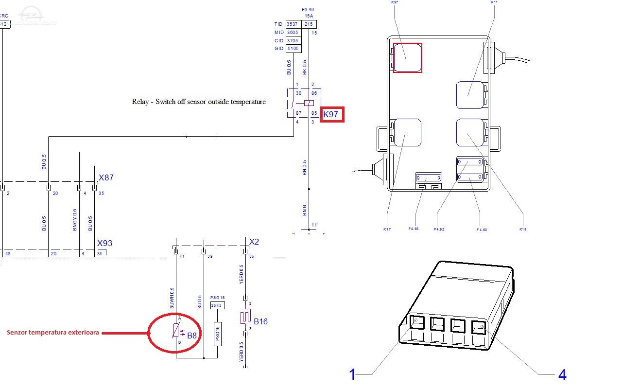

Simptome: senzor temperatura mare, fire arse.
Imi poate spune cineva unde se duce firul de la senzorul de temp exterioara, o parte din fir este ars si vreau sa il inlocuiesc.
Cod(uri) eroare: p0070

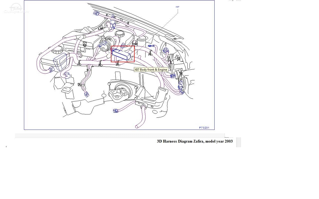

Daca ai ac manual ,in cutia neagra de sub capota ai un releu negru mic cu pini in linie acolo are conectica!Daca nu e graba diseara iti trimit schema exacta!Cablajul trebuie urmarit pe armatura barii,apoi spre far dreapta.etc!Ai undeva un fir rupt sau cu izolatie crapata etc!

Asa sunt conexiunile :

AFlorin292 a scris:
Cred ca trebuie sa gasesti cauza arderii si abia apoi sa inlocuiesti firul...,altfel va avea aceeasi soarta!
