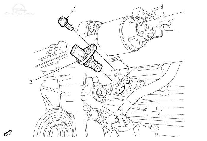

Revin, m-am mai documentat si ar putea fi senzorul de la vibrochen. Ma poate ajuta cineva cu pozitionarea lui.
Multumesc.
  • clau70
  • Mesaje scrise: 3,328
  • Masina: Astra 2010 A20DTH
E sub electromotor...
