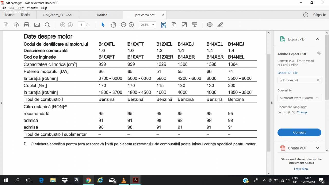

masina are undeva la 1161 kg dara sofer , astra mea 1.4 z14xep are 1141kg , eu ma gandeam ca 90 de cp aspirati sunt ok. ai mei nu au ce sa faca cu 150cp. ma intereseaz sa fie economica , cat de diferenta de pret intre 1.2 si 1.4 eu am vazut ca ar fi cam 1000 de euro ceea ce mi se pare mult, si cand am cumpata astra mea 1.6 era cu 800 de epuri mai scump va 1.4.
1.4 asta depe corsa o distributie pe lant?
ce cod ede motor are?

Din cate stiu eu ambele sunt pe lant...
Am corsa D cu A12XER , 1.2, 86 cp, lant
Zafira C Tourer B14NET , 1,4 , 140cp, lant
corect 1611 kg fara AC.... 1211 kg cu AC plus sofer ... si subnutrit sa fie si tot depaseste 1250 kg....
