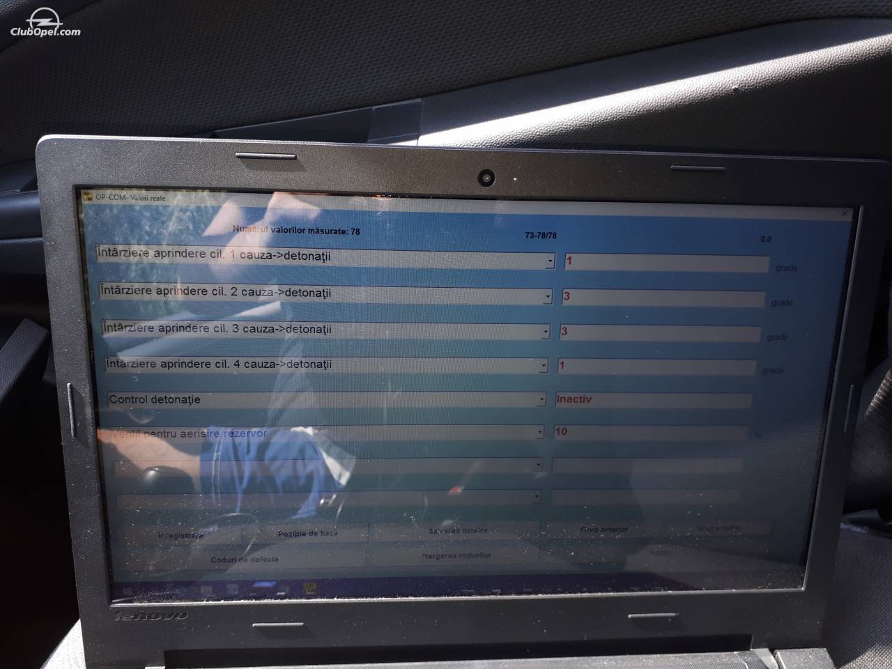

Simptome:
Cod(uri) eroare:
Model: astra h
An fabricatie: 2007
Cod motor: z16xe1

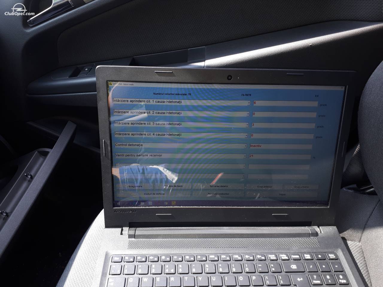

Salut, sunt bune aceste valori? In prima poza sunt la relanti iar in cea de a doua la 2000 rpm. Multumesc.

poi daca knock sensor depisteaza detonatii atunci trimite semnal la calculatoru motor si acesta intarzie aprinderea...
motorul mere neregulat? Se aud detonatii pe esapament?
ce benzina ai bagat?

Singurele probleme ar fi ca masina da in nas la mers constant si check engine.ul aprins din cauza amestecului sarac. Benzina am bagat 98 de la rompetrol.
