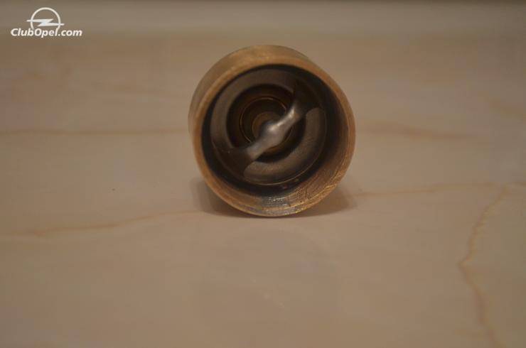

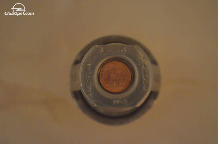

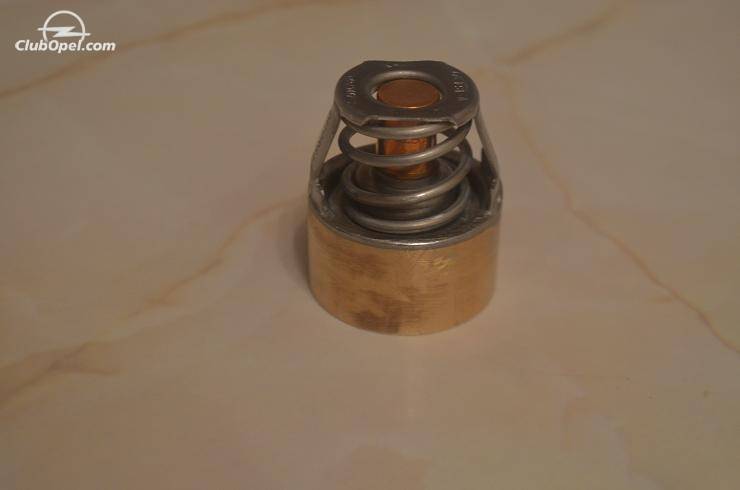

salut,
probleme cu tremostatul am avut si eu la un h 1.6, xer, din cauza costului un pic cam mare pe care il are termostatul original am luat unul de astra f, 92/107grade, tot 1,6, am facut o bucsa din alama la strung (38mm ext., 34mmint, 20mm lungime), am cositorit cele doua piese, iar diferenta de exterior a termostatului a fost luata la polizor si adusa la dimensiunea bucsei, toata operatia m-a costat 24lei termostatul si strungarul a fost o cunostinta apropiata(gratis).
am demontat termostatul original din locasul acestuia, am lasat carcasa goala cum s-ar zice iar acea bucsa combitata cu termostatul de astra f am bagat o pe furtunul care vine de la radiator catre carcasa termostatului.
tin sa precizez ca functuioneaza foarte bine din toate punctele de vedere.

  • pmarian
  • Mesaje scrise: 10
  • Masina: Astra 2007 zxer
  • Cont inregistrat: 25 Jun 2011
ai perfecta dreptate, in primul rand nu intra pe furtun ca are o grosime de peste 40mm iar in al doilea rand deschide foarte devreme (86grade),
