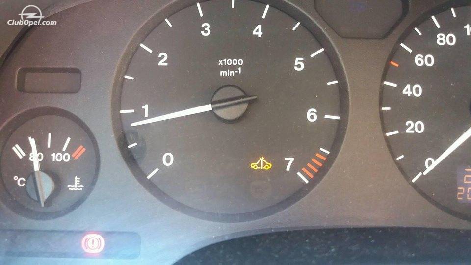

Buna ziua,
De ceva timp mi se aprinde in bord martorul masina cu cheita la astra g 2001 benzina. Dupa ce sting motorul dispare si apare iarasi uneori...uneori nu mai apare. Cand e aprins acest martor masina porneste mai lent, se tureaza dar nu accelereaza normal in primele 3 secunde; Am facut testul de pedale si imi apar erorile 1122 si 1550.
Am fost deja la un service cu ea, dar de acolo mi s-a recomandat sa merg in alta parte, mi-au spus ca ar fi ceva de la calculatorul electric, gen un tranzistor dezlipit sau contact imperfect..De la alte persoane am primit pareri diferite.
Va rog sa ma ajutati cu o recomandare de un service ok sau cu cateva indicatii folositoare
Multumesc anticipat

1122 - problemã la pedala de accelerație
1550 - este generat tot de pedala de accelerație
Posibil sã fie nevoie de o înlocuire a acesteia..

Salutare , nu este de la pedala de aceleratie , si eu am tot la fel un astra g motor 1.6 16v CNG imi face aceeași problemã, cu pedala de aceleratie schimbatã

Multumesc de Info.
Am rezolvat. Dupã toate verificarile si schimbarile, am aflat cã era de la o problema de contact imperfect la calculator.
