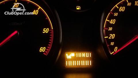

Simptome:
nu merg farurile , nu imi mai arata km in bord, apar doar liniute si un scaun cu un copil----
Model: astra h gtc
An fabricatie: 2005
Cod motor: z19dt a mai avut cineva aceasta problema??

Bunã! Îmi încerc și eu norocul.. am aceeași problemã și la masina mea (tot opel astra h gtc, 1.9, 2006). Tu cum ai reuși sã rezolvi problema?

Am rezolvat problema! Ceasurile erau de vinã.. dupã ce le-am schimbat totul a revenit la normal! Mulțumesc pentru rãspuns!
