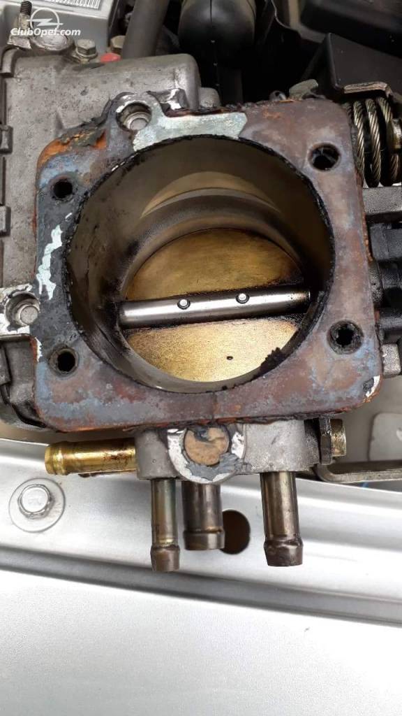

Salutare colegii de ceva timp tot aveam in plan sa dau jos corp clapeta sa o curat cum trebuie..saptamana trecuta am incercat sa o curat pe sus cu spray de frana dar...pana nu faci o treaba ca la carte degeaba...de dimineata am inceput sa caut tutoriale pe aici cum sa o demontez de tot si ii multumesc lui sozel pentru articolul lui https://www.clubopel.com/viewtopic.php?t=86048

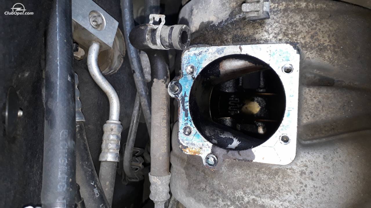

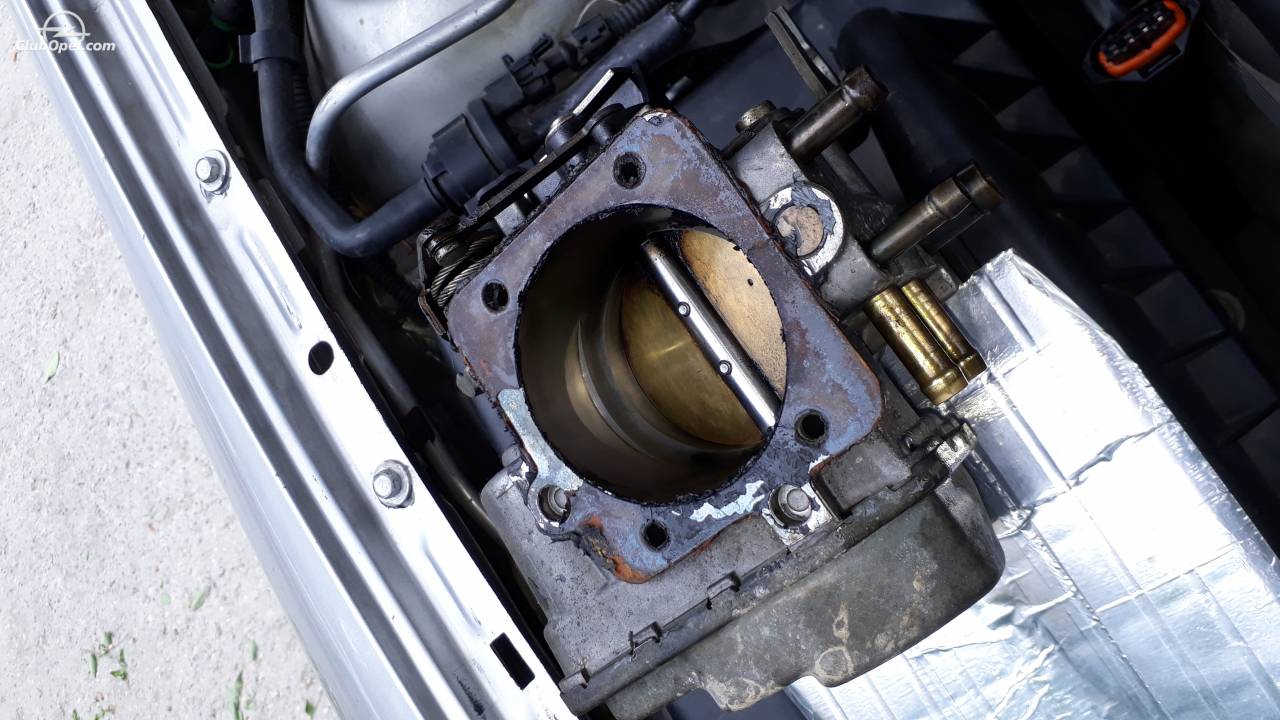

Bun..am dat jos " jucaria" si ca sa vad ca fostul propietar a pus in loc de garnitura un fel de silicon cred...era copt total...
Intrebarea mea este , pot sa ii fac garnitura din ceva anume sau ce sa pun ca..este weekend si numai gasesc pe nicaieri sa cumpar...+ ca daca ar fi sa gasesc astept sa fac precomanda banuiesc

Ideal ar fi preșpan(poate gãsești pe la DIY)...la urgențã poți folosi silicon ptr garnituri auto (300 grd C): dupã ce închizi cele 2 bucãți ale clapetei, curãțã cu minuțiozitate surplusul de silicon din interiorul clapetei (partea de aspirație).
