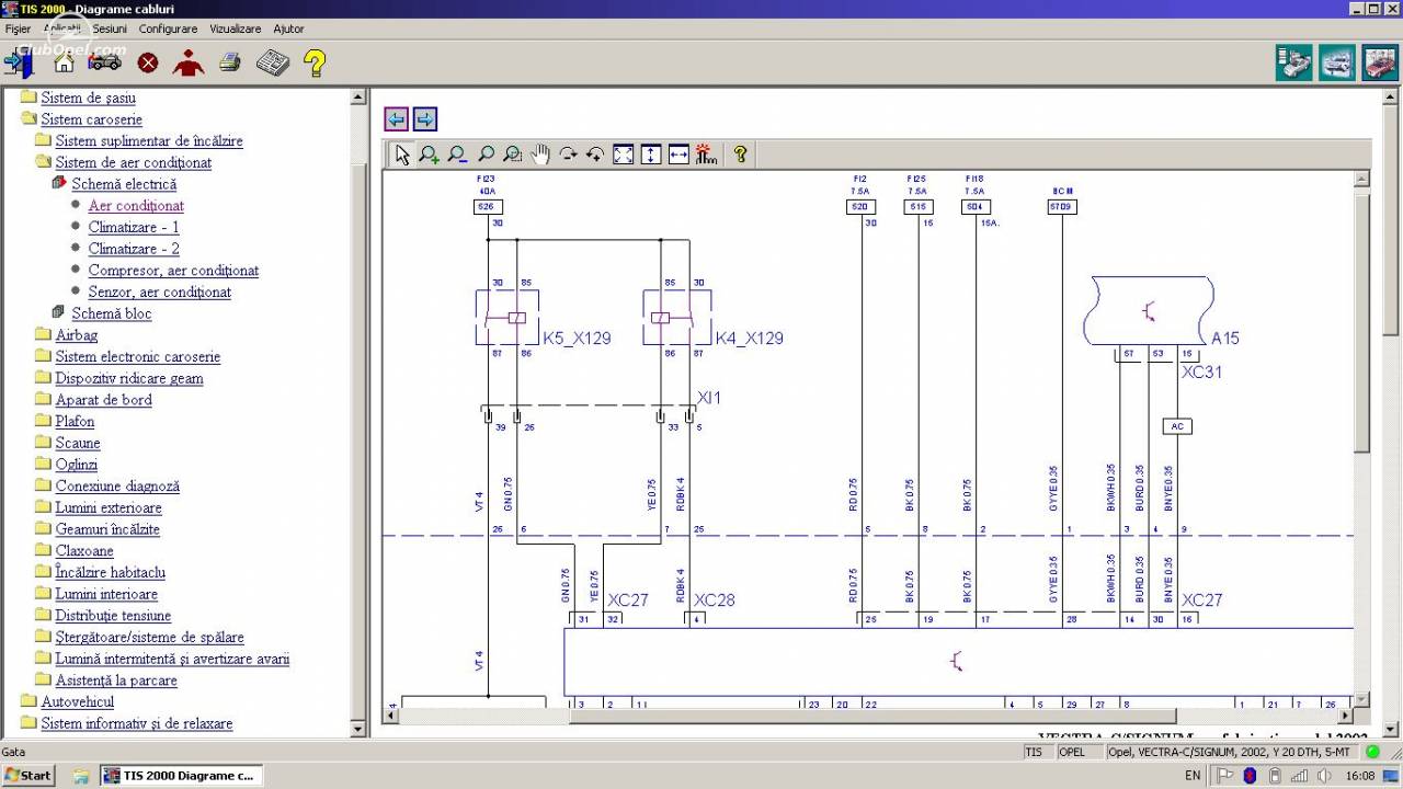

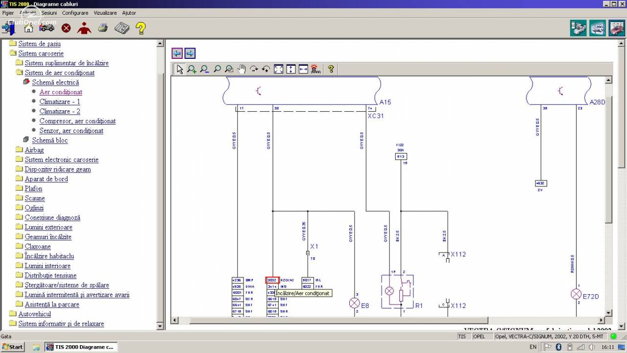

Buna!
Sigur is compatibile cele 2 bcm?
Apoi arunca un ochii tu in epc dupa codul de piesa .. daca is compatibile fuga la tis 2000 prin scheme... acolo aflii pini corecti... succes!
P.S. pinul catre bcm din modulul ac este 38 din mufa xc31, dar atentie ca mai ai 3 pini ce merg in bcm tot din modulul ac. Vezi pozele... A15=bcm
