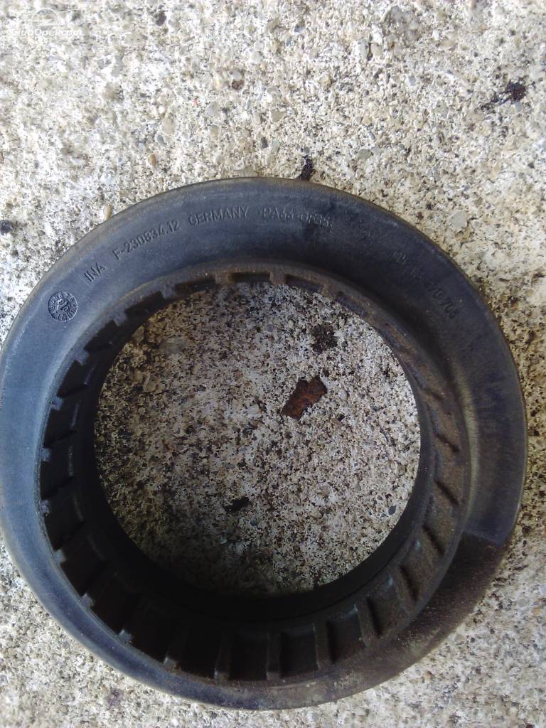

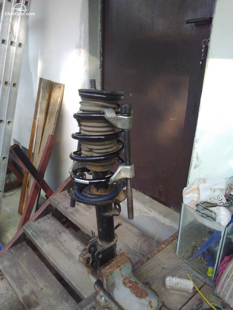

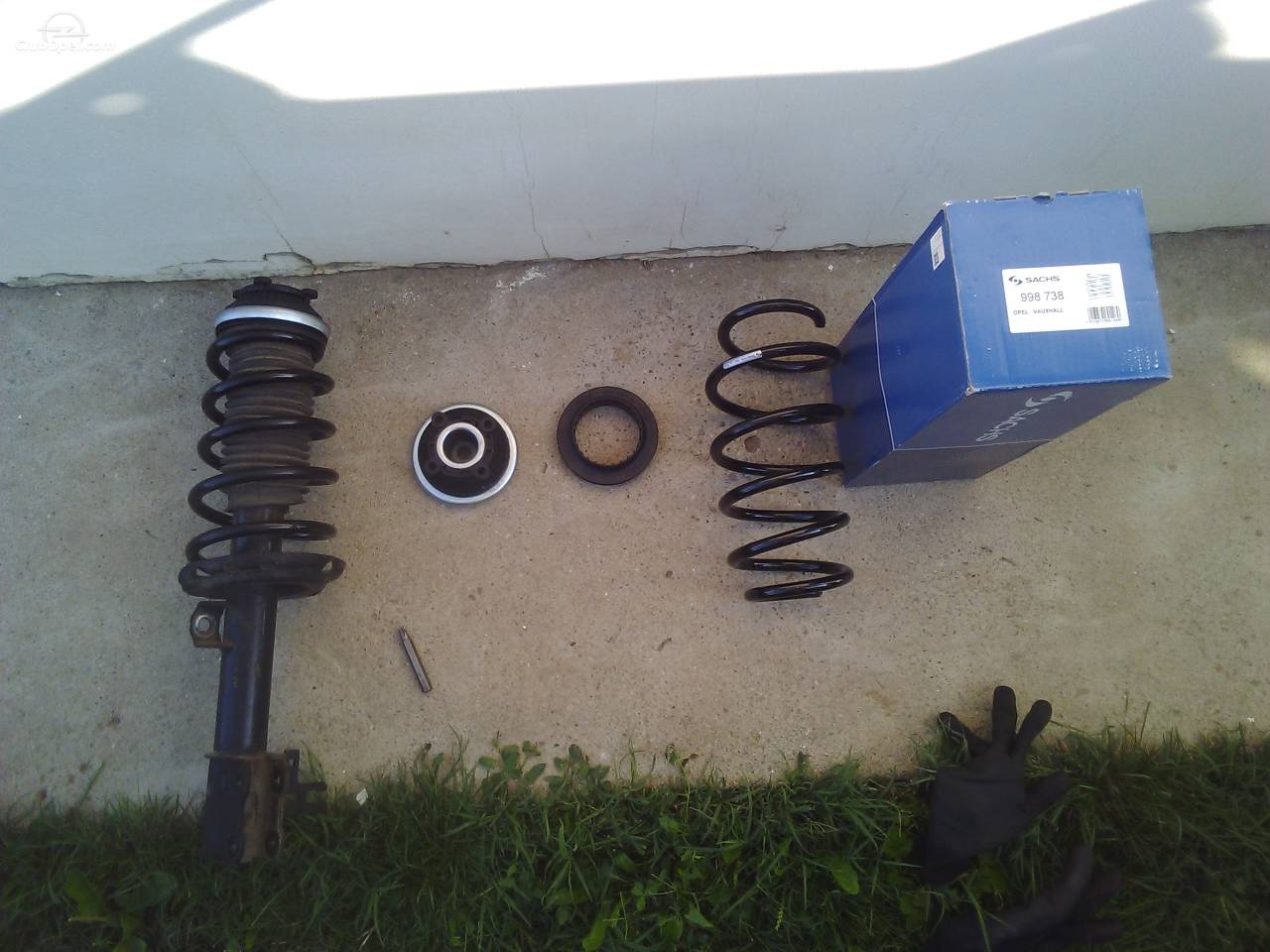

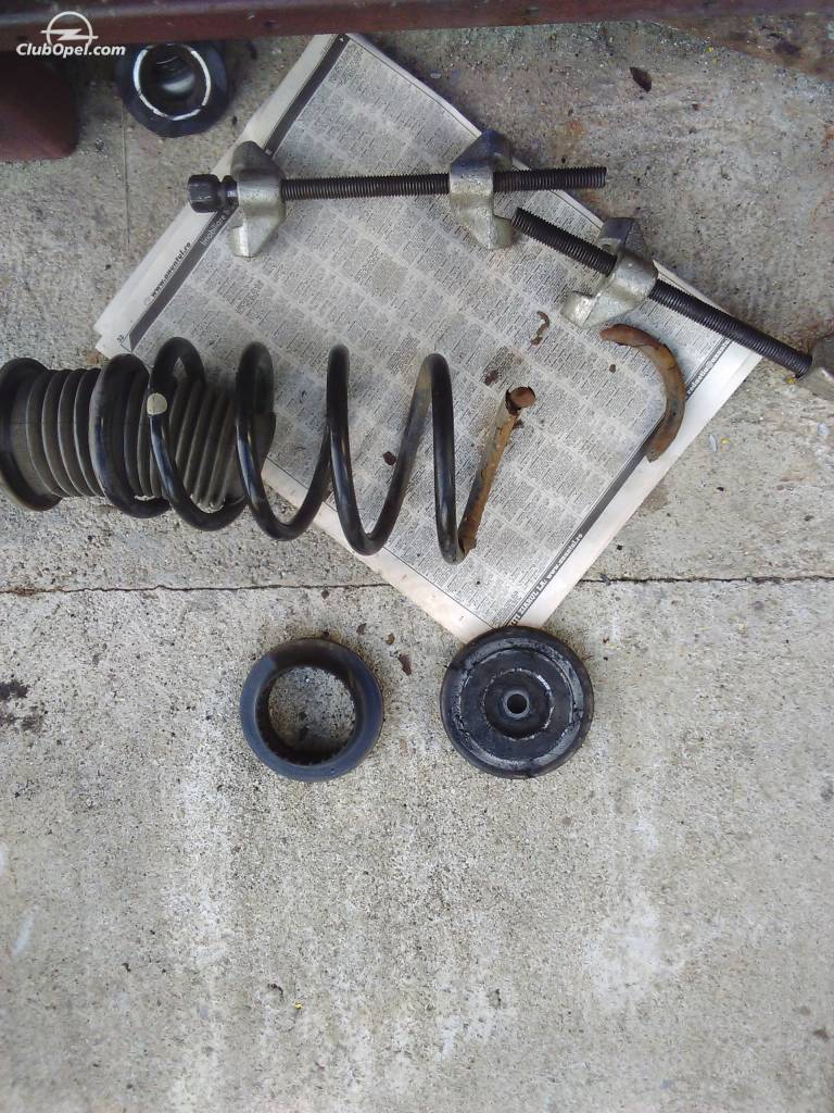

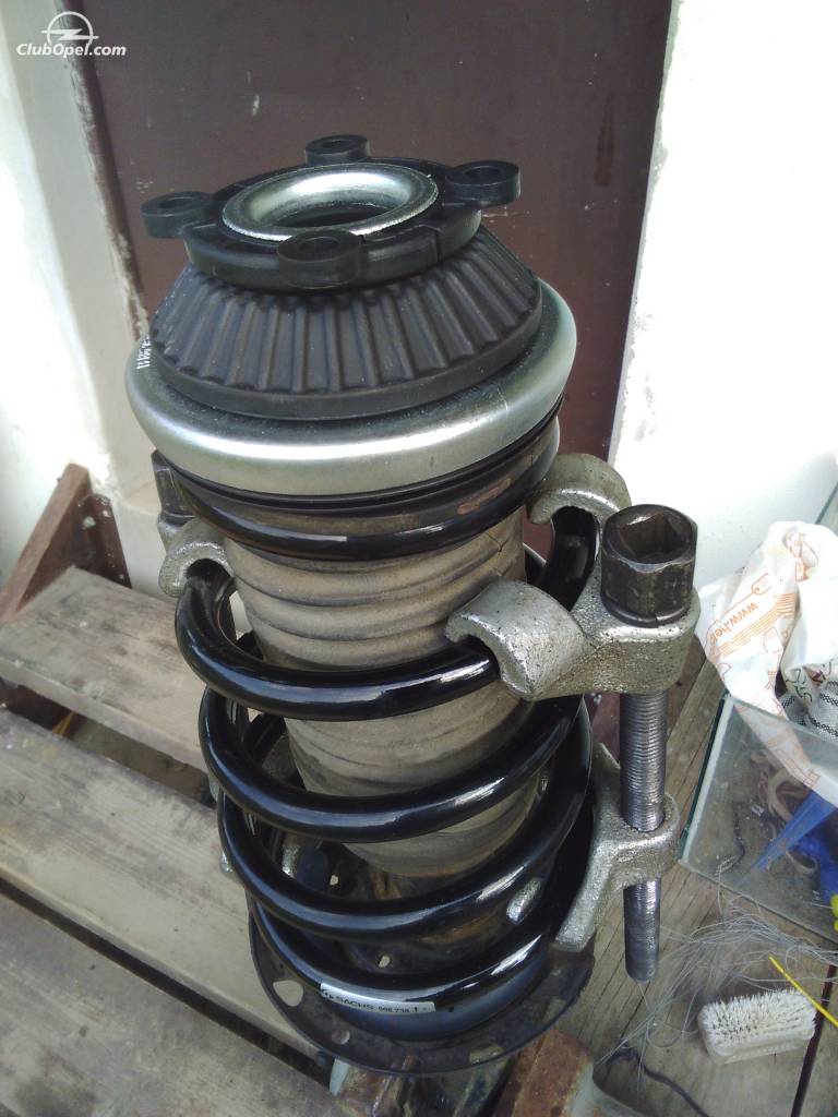

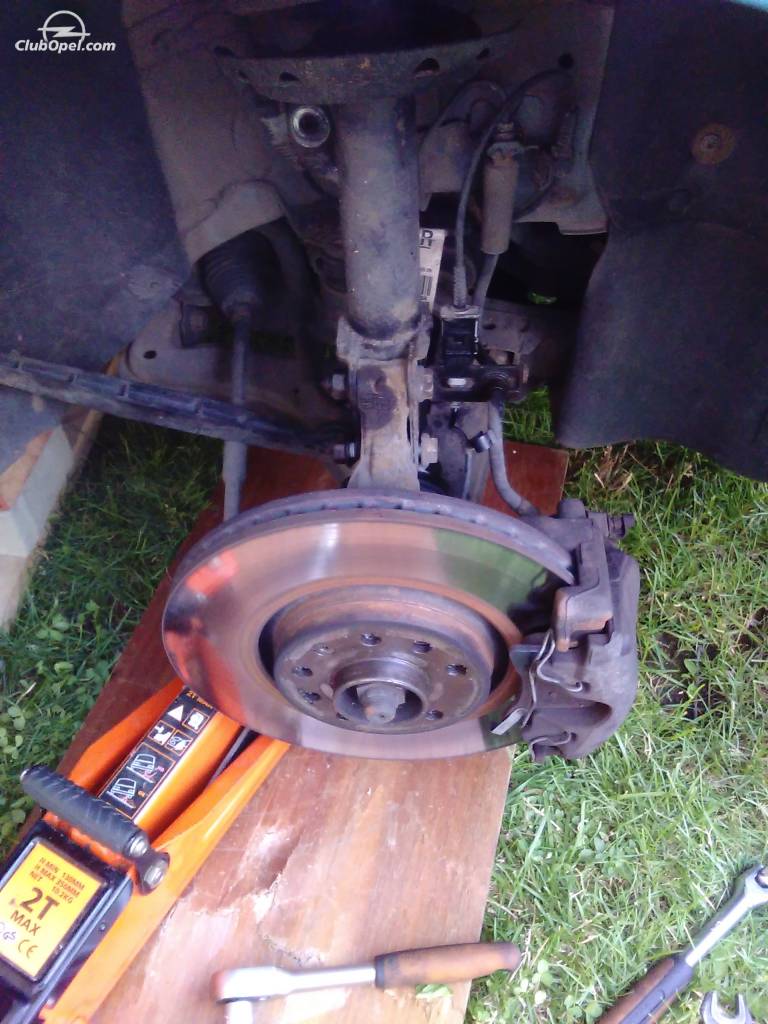

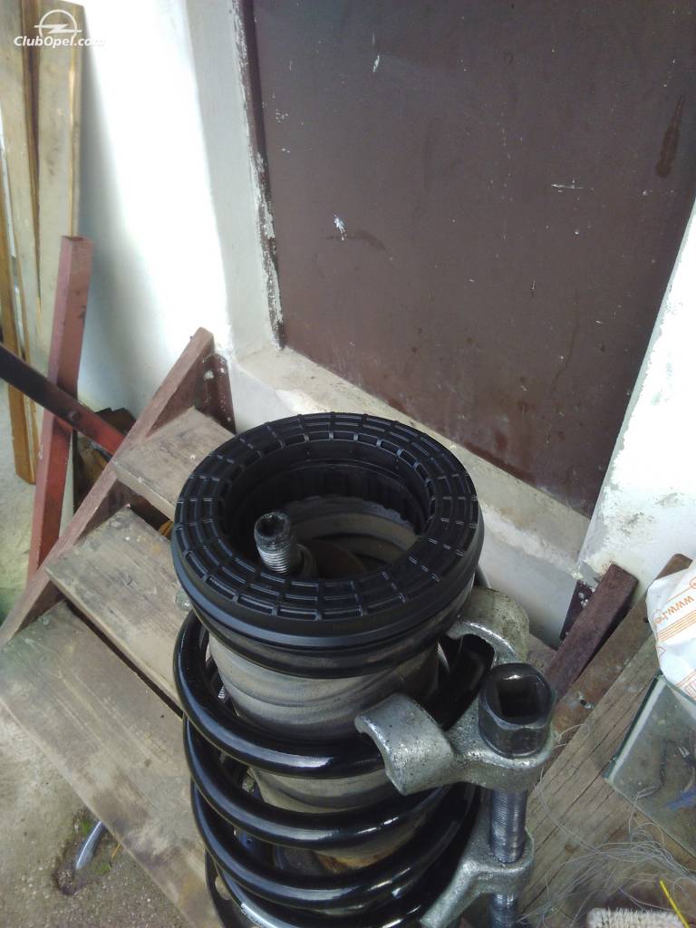

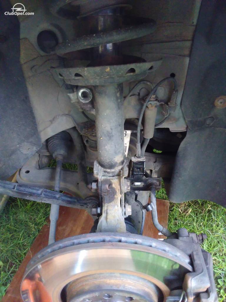

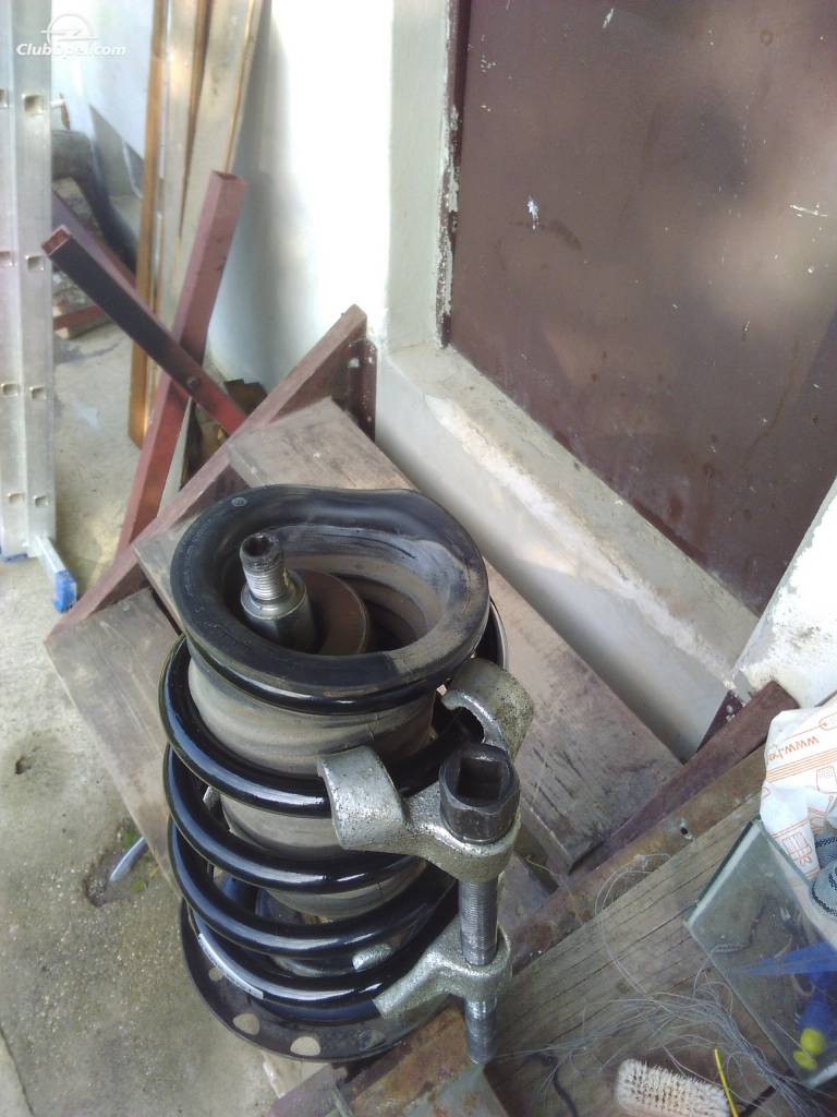

M-am apucat zile acestea si mi-am schimbat arcurile fata, flansele si rulmentii.

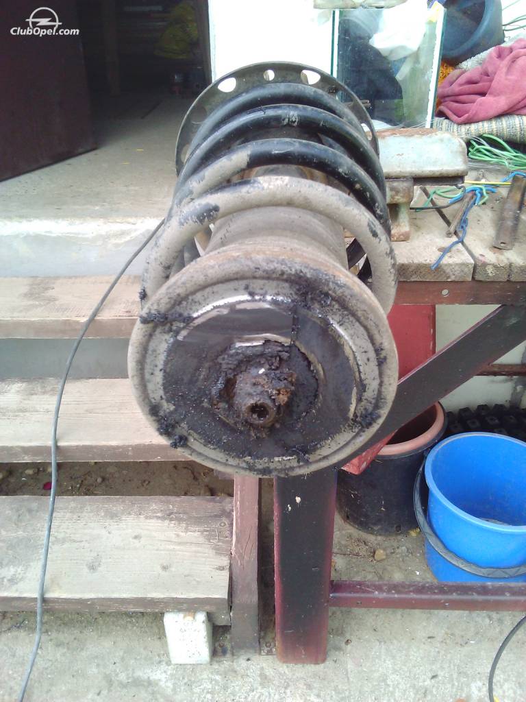

Am fost nevoit sa le schimb ca pe partea stanga mi s-a rupt un arc, amortizoarele le-am pastrat.

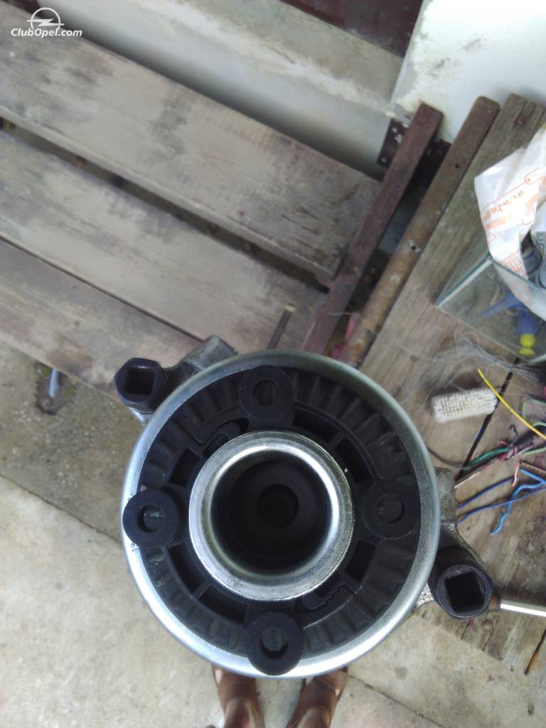

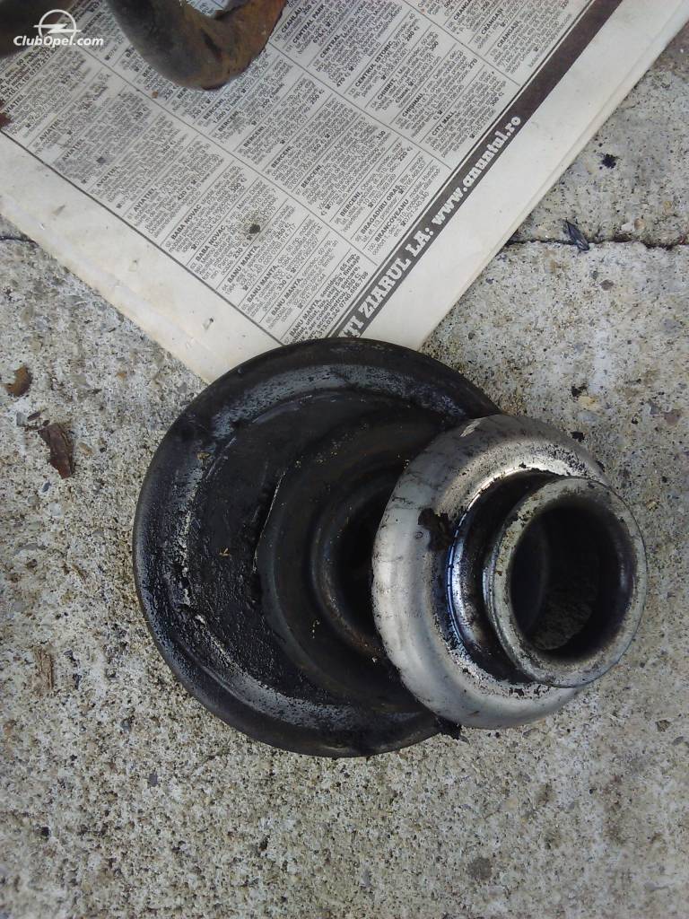

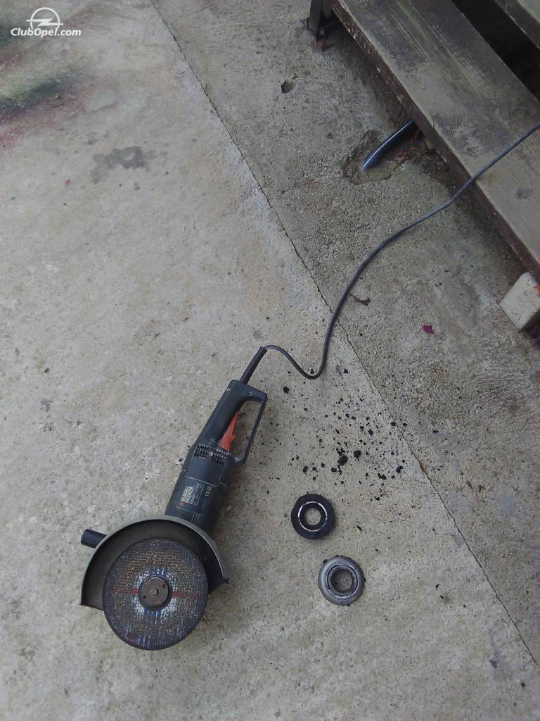

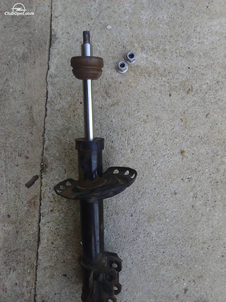

Piulita din capul tijei amortizorului la ambele amortizoare aveau rugina la greu, nu au mers desfacute la cheie, asa ca am fost nevoit sa tai flansele si respectivele piulite, piulite am avut noi de la alta masina, nu se gasesc de cumparat separat.

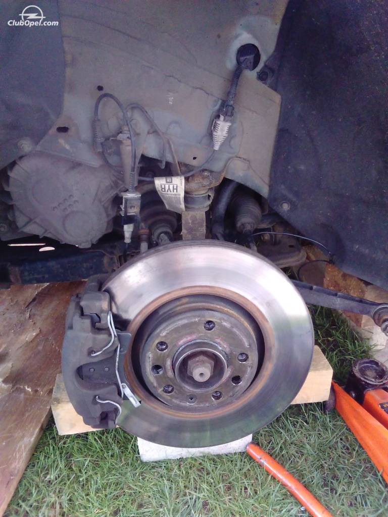

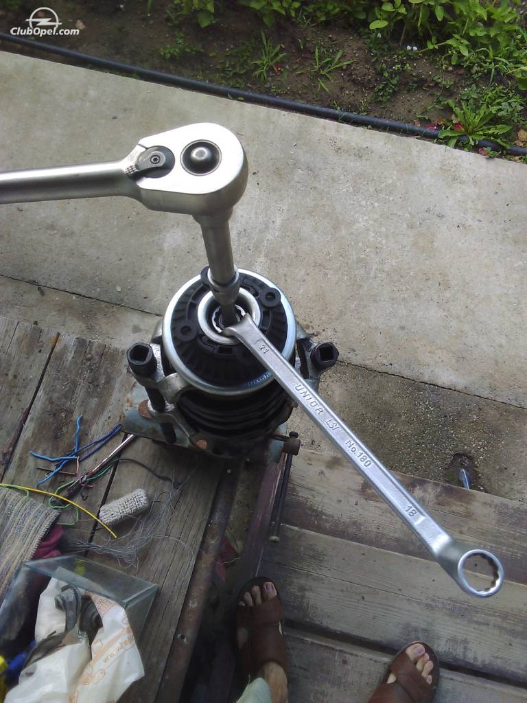

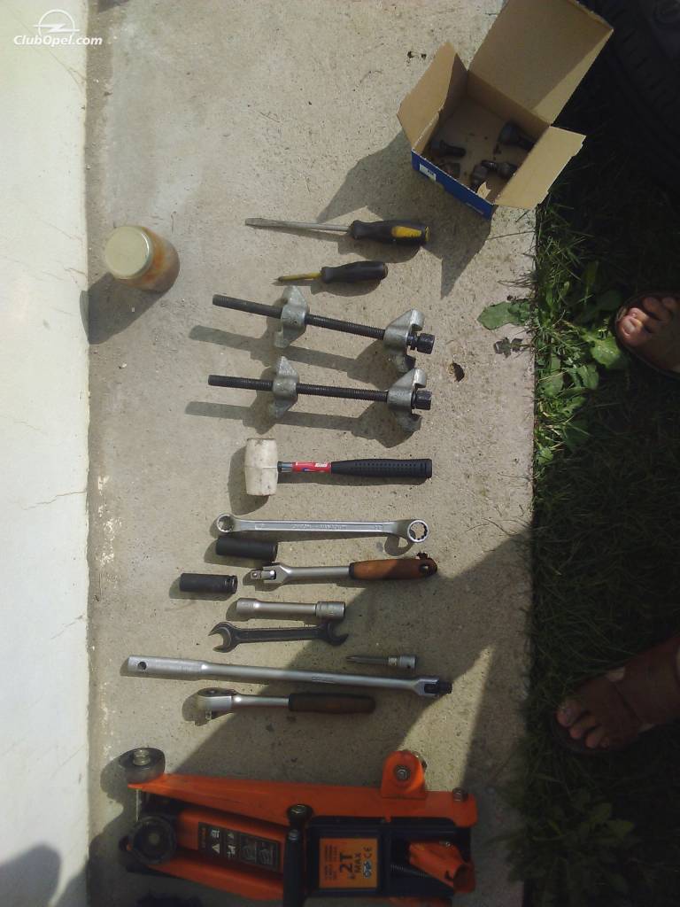

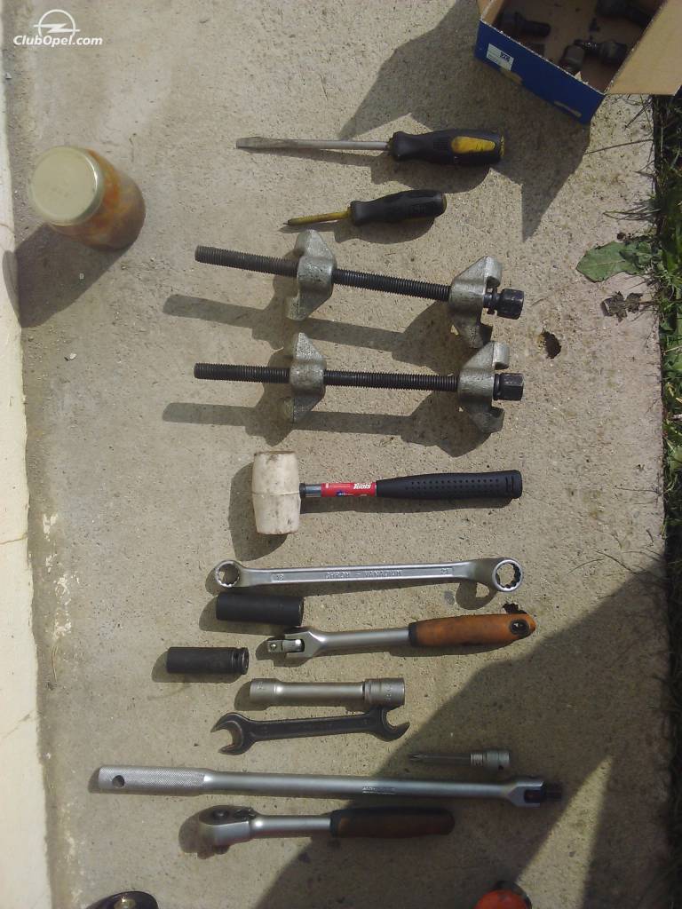

Ca si chei: torx 50 in capatul amortizorului, piulita amortizor 21 inelara, suruburi fuzeta 18, bieleta antiruliu 19 cu 18.

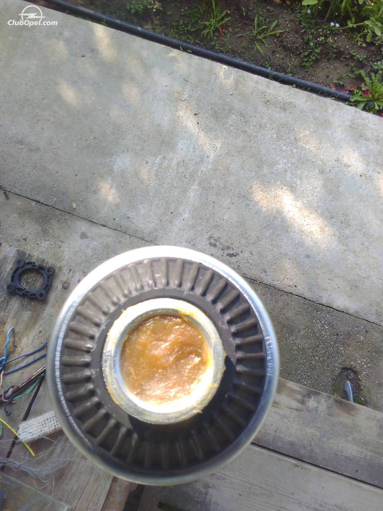

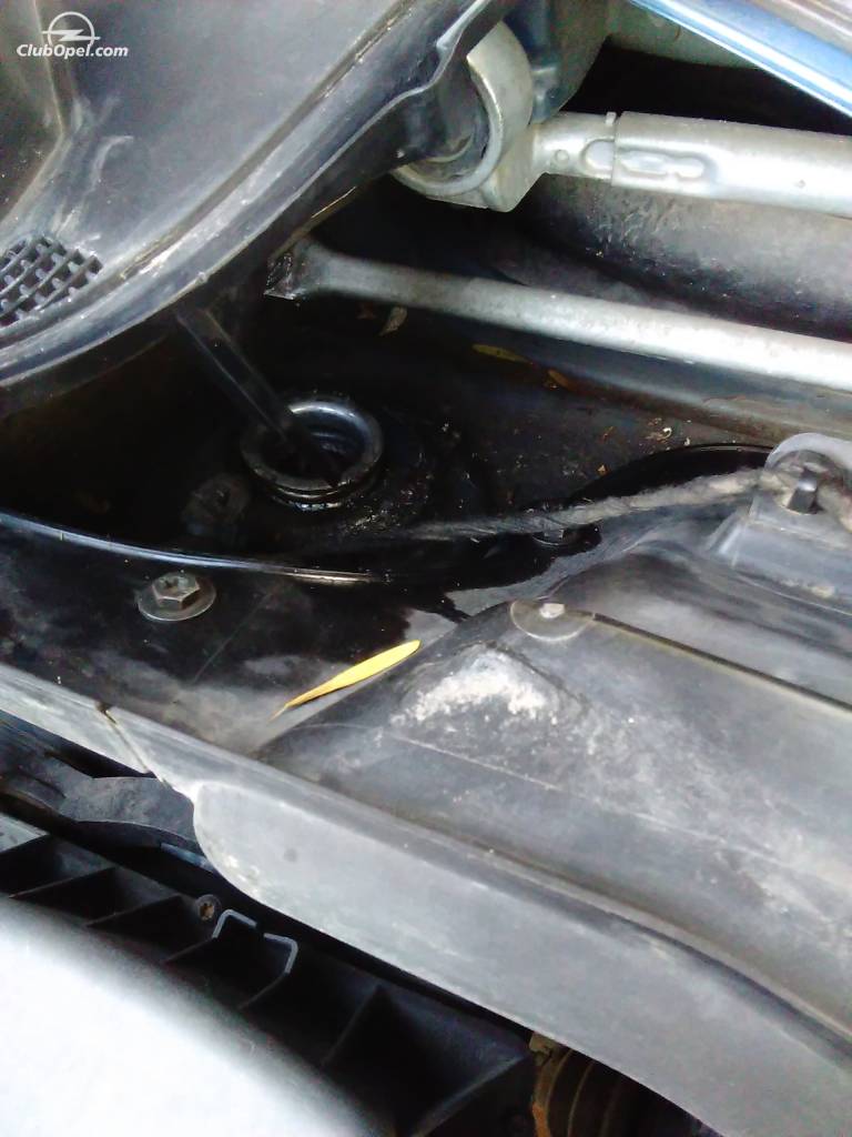

La sfarsit am bagat si vaselina in gaurile unde sunt piulite din capatul amortizoarelor sa nu mai stea apa acolo.

Flansele si rulmentii au fost 266 lei pentru ambele parti pe firma sachs luate de la autokarma, nu mai stiu sigur cat au fost fiecare in parte, au fost luat separat nu kit, kit-ul fiind mai scump.

Daca le iei cu verificare serie de sasiu nu stiu daca gresesc cei de la autokarma, eu am luat ceva piese de la ei si nu au dat gres pana acuma.Si mai poti face o verificare cu alte sait-uri si vezi ce gasesti pentru motorul tau.
Flansele cod 802 269 au fost 40 de lei bucata
Rulmentii cod 801 036 au fost 94 lei bucata
Daca luam kit (flansa + rulment) era pe la 168 lei pe o parte asa am iesit la 134 lei pe o parte.
Daca nu sunt bune se pot face retur.Le-am cumparat pe persoana fizica, nu sunt atelier sau ceva de genu, pur si simplu imi place sa mi le fac singur in limita posibilitatilor.
