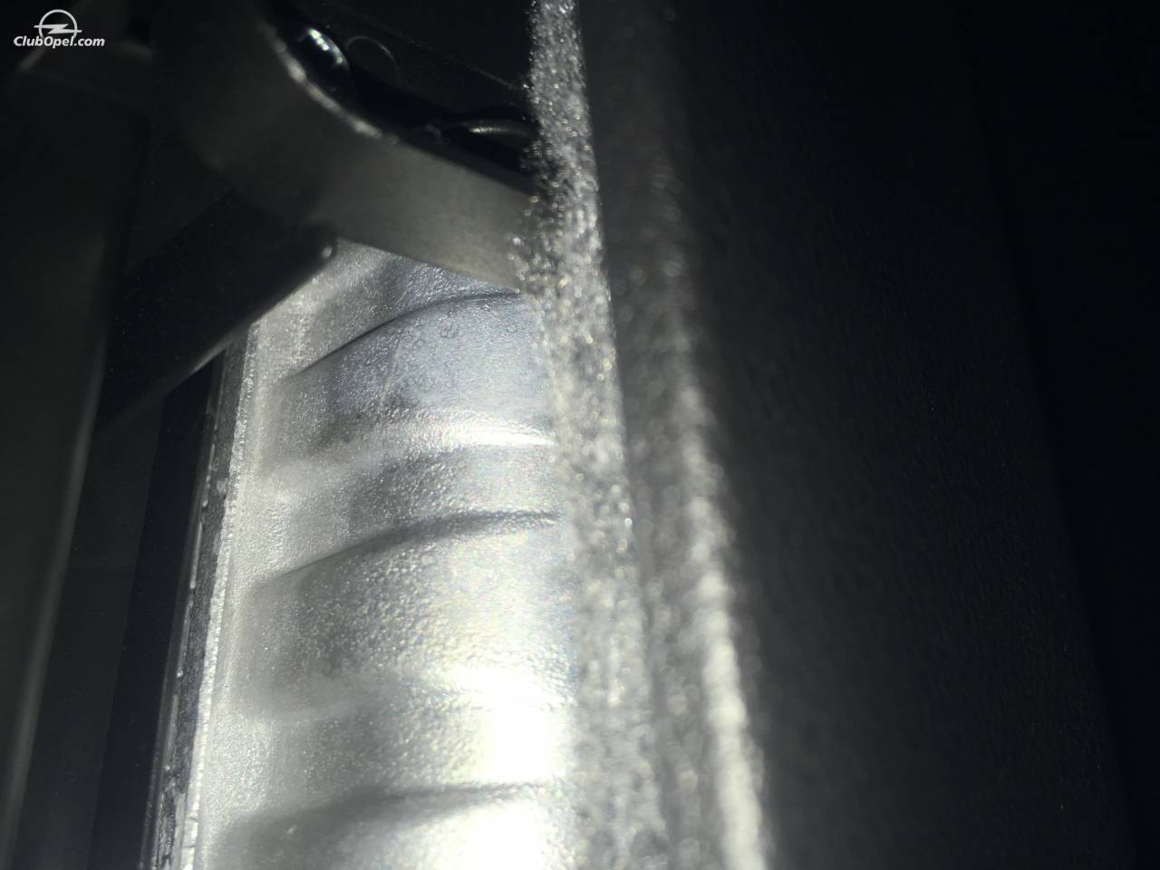

Sunt un proaspat posesor de Astra K, Sports Tourer, Enjoy. Masina are in momentul de fata appx 1500 de km si am observat ca la drumuri mai mari de 2 ore, partea de langa pedalier a plansei de bord se incalzeste foarte tare. Este vorba mai exact de partea de plastic pe care unii, inclusiv eu, ne sprijinim piciorul drept atunci cand conducem. Sub partea de plastic am observat ca este un element metalic, care se incalzeste foarte tare. ( atat de tare incat nu poti tine mana pe el). Cred ca este vorba despre o parte din ansamblul de esapament care vine din compartimentul motor, dar nu-mi vine inca sa cred ca cei de la opel au facut atata economie incat sa renunte la ecranele termice. Voua vi s-a intamplat sau ati sesizat asta pana acum?

wanchope a scris:Salut! Aceeasi problema am sesizat-o si eu. Este ceva ce degaja caldura sub volan spre pedalier, insa nu m-am uitat ce poate fi. Ar fi ireal sa fie ceva legat de esapament...dak nu mergi cu AC, din zona aia vine o caldura de nu se poate.
Si mie mi se pare ireal sa fie de la esapament....dar atunci ce poate fii sa degaje o asa mare caldura? Uite cum arata piesa care cred eu ca se incalzeste

O sa ma uit si in compartimentul motor, tind sa cred ca pe acolo circula apa care raceste motorul. N-ar avea logica sa fie de la esapament, ce sa caute componente de evacuare gaze sub plansa de bord? E ciudat oricum!

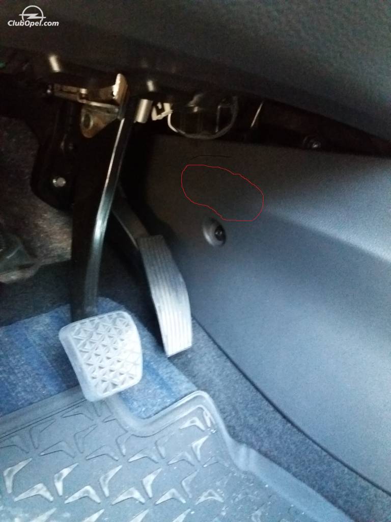

@diaconud007
Astazi am rulat 300 km si am verificat ce ai relatat ..... concluzia: la masina mea se incalzeste fff putin plasticul , in zona pe care am evidentiat-o in foto ( in rest, tot plasticul e rece) :

mariocb a scris:@diaconud007
Da! Aceea este zona cu probleme la mine. Incearca te rog la urmatorul drum sa bagi mana si dupa acel plastic si sa vezi daca dai de vreo componenta fierbinte

Daniel a scris:Acela este caloriferul si e normal sa se încãlzeascã. Ca nu exista protectie termicã, e neplãcut: reprezinta un mod de reducere a costurilor.
Deci sugerezi ca defapt sursa caldurii este apa pt racirea motorului care trece printr-un calorifer care degaja caldura acolo?

A facut o poza a locului cu problema colegul mariocb. Ce am pozat eu e defapt pe deasupra acelui plastic. Am incercat sa pozez exact piesa care se incalzeste foarte tare. Daca la majoritatea dintre voi nu se manifesta, atunci chiar trebuie sa merg neaparat la reprezentanta sa ma lamuresc care e problema

diaconud007 a scris:
Exact.
