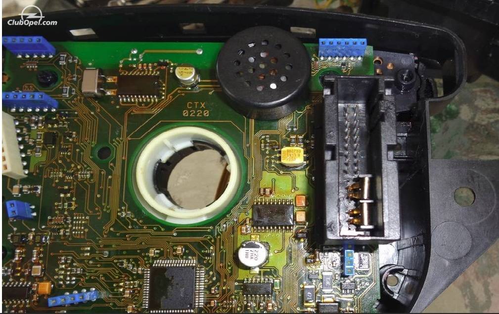

Asa arata un CIM desfacut, va las pe voi sa deduceti de unde vine sunetul.

Uite cim-ul nu e cim-ul 😃 . Urata boxa aia mica, daca e arsa?

Trebuiesc facute verificari daca e arsa, daca primeste sau nu semnal...
