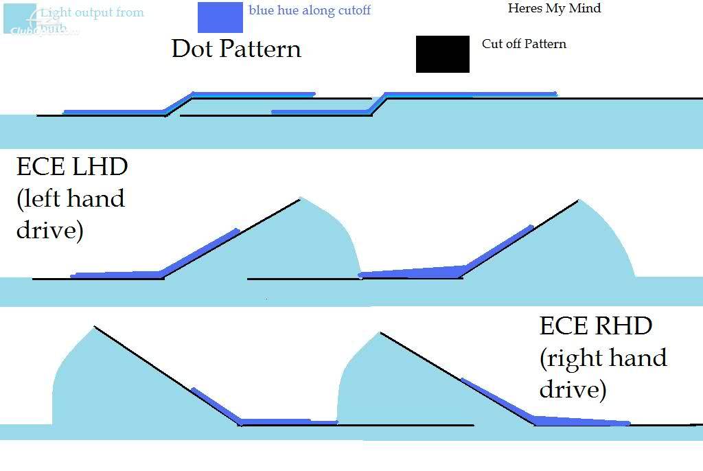

corect... varianta "grea"... una usoara de nepriceputeanu..
- pui un far la un perete si vezi cum pica lumina pe el exact ca in poza atasata... mai trist este ca trebuie alimentat..

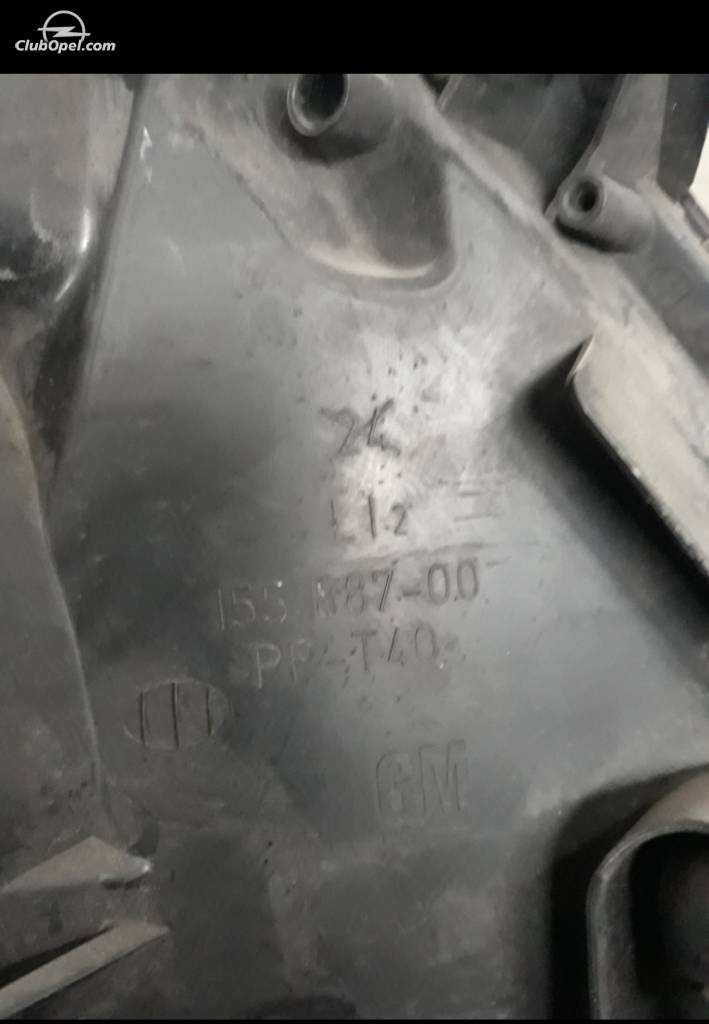

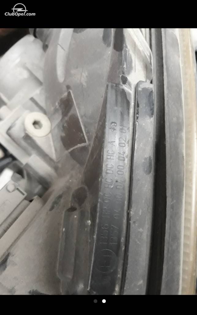

bibu16v a scris:În mod rapid(și sigur), dupã codul de piesã(GM) de pe ele...
Salut . Cum imi dau seama dupa cod ? Mersi mult
  • Mesaje scrise: 7,183
Nu seamãnã nimic din poze cu un cod GM/Opel...

ICum verific dupa cod farul daca este de uk sau europa?
Cu codul GM/Opel te duci în catalog, o sã gãsești la descriere LH TRAFFIC, adicã UK și altele similare...sau RH TRAFFIC. adicã restu” lumii...

Ok ms. Sa inteleg ca este un far de UK?
