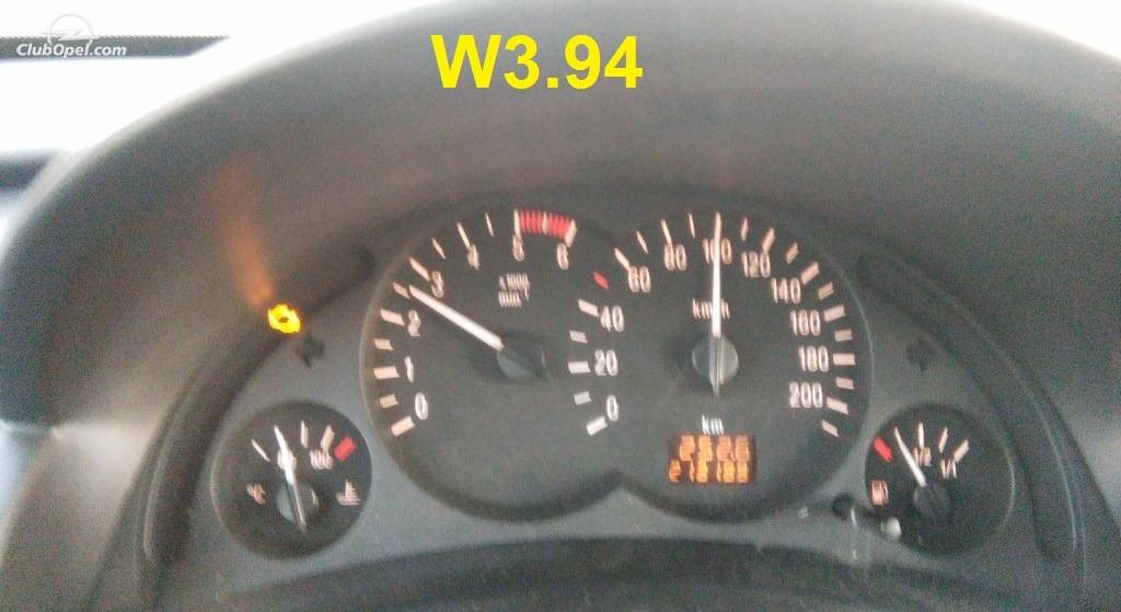

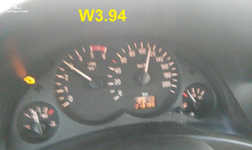

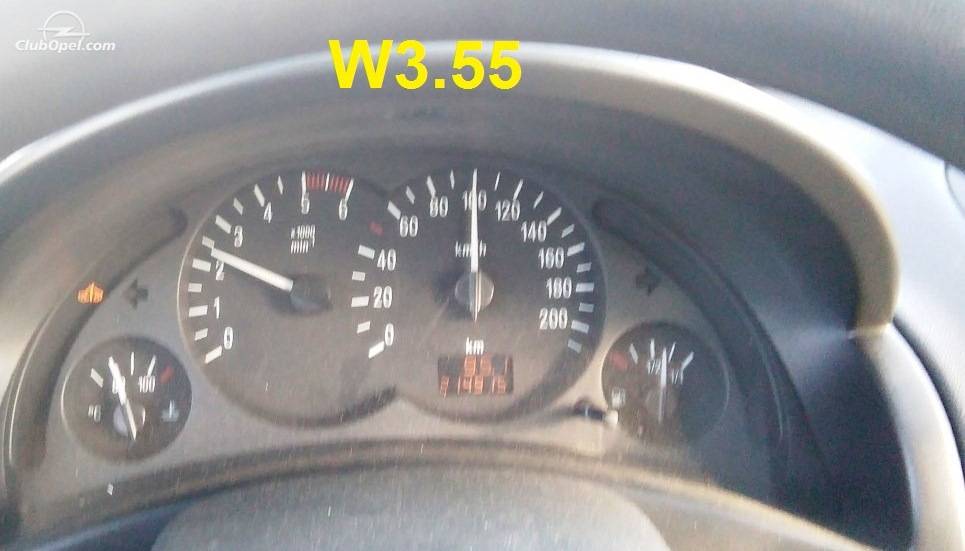

Am schimbat cutia de viteze din cauza ca s-a defectat joc in diferential mare, am avut cutia de viteze cu urmatorul raport de trasmisie w 355, mai exact seria cutiei care am avut-o pe masina a fost: 12992510 20759 cu A 2B8 3 1 F17 W 335 am pus cutie cu raportul de trasmisie w 394 seria cutiei este: 12992510 20759 cu A 1B9 6 3 F17 W 394 va arat si ceva poze cu diferenta intre cele doua cutii
