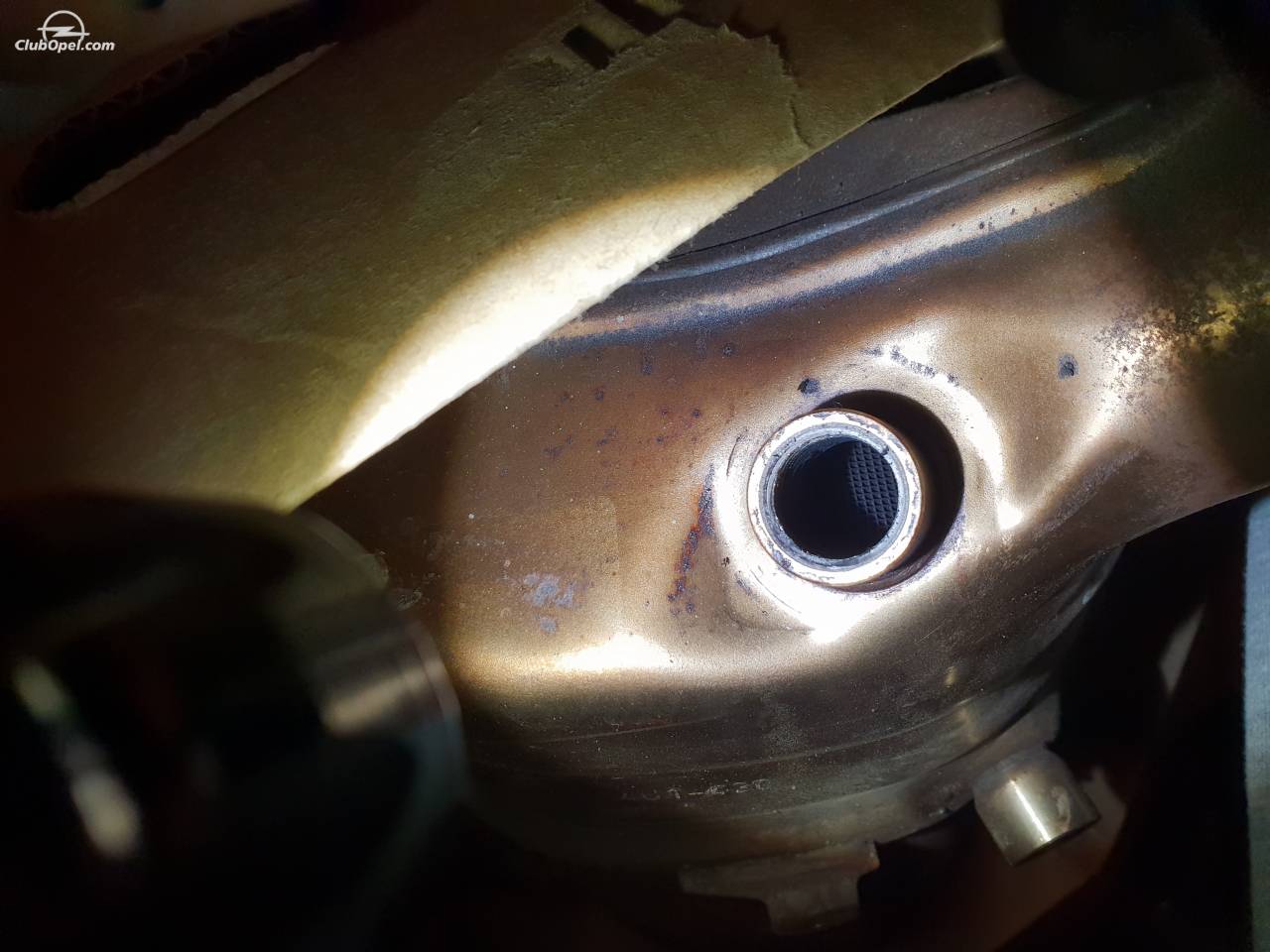

Am dat jost filtru de particule sa trimit la curatat preventiv, masina are 176 000km , facuti in 3 ani , deci mai mult autostrada.
Am dat jos filtrul cu gandul ca filtrele se cam duc pe la 150 000-200 000km. si acuma ca am timp sa stea masina o vreme am zis ca nu face rau o curatare, si pentru turbo daca are cale mai libera pentru evacuare.
Dar cand am desfacut am vazut ca filtrul in sine ii ca nou inauntru, din cat se vede de sus de unde am scos senzorii.
Astept pareri daca merita sa trimit la curatat preventiv sau nu are nici un efect positiv daca pare curat / si nu am nici un fel de eroare ?

Ar trebui sa verifici gradul de încãrcare dupa o regenerare...si iti dai seama singur de e nevoie

Ok mersi
Asa arata acum

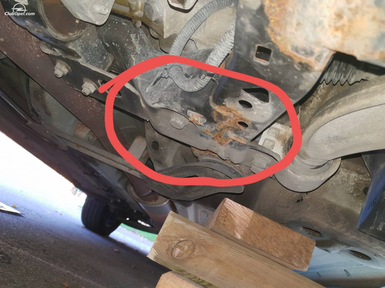

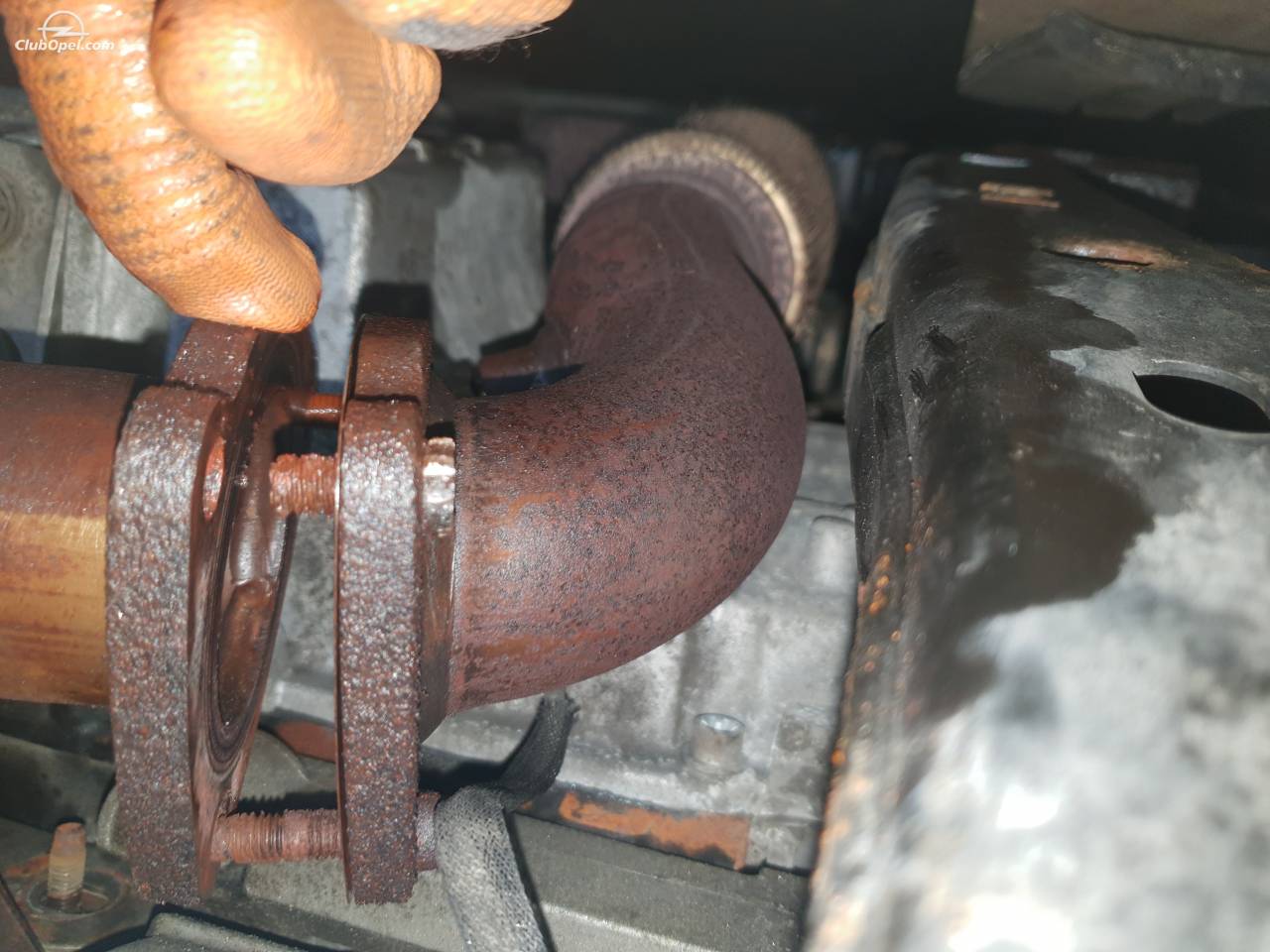

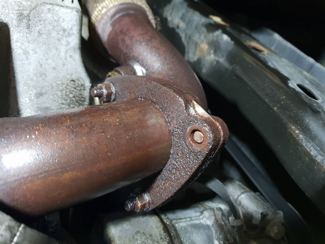

Mi sa rupt un surub jos la esapament.
Are cineva idee daca este sudat sau filetat ?
Si imi.puteti confirma daca este ok daca suspend masina din punctul marcat ?
