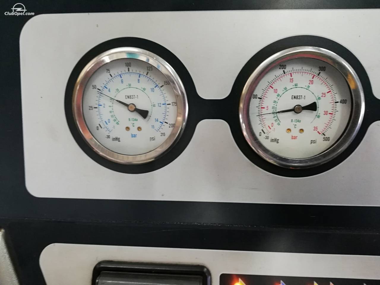

Georgeleus spalarea de instalatie si montarea noului compresor a fost facuta la Lecarro in Ploiesti (vis-a-vis de Hipodrom) din cate am inteles ei ar fi cam singuri care fac curatari de instalatie in afar de reprezentante. Nu stiu ce sa spun daca ei au facut ceva gresit, adica de cate ori m-am intors la ei au incercat sa rezolve problema fara costuri suplimentare, chiar si dupa a2a spalare de instalatie nu mi-au cerut bani, ci au lasat la alegerea mea sa le dau cat consider. Incarcarea cu freon a fost facuta cu masina automatizata. Ei tot sustin ca problema este la compresor. Am facut si o poza la ceasuri sustinand lipsa presiunii.Adica primul ceas in mod normal ar trebui sa indica o valoare cat mai aproape de 0 si la mine este la +10.

a fost schimbat si filtrul(dezumidificator) acela de pe radiatorul din fata masinii? s-a verificat si senzorul de presiune daca functioneaza corect? ventilatoarele functioneaza amandoua? dar foarte important este partea cu uleiul in compreso altfel cumperi altul curand... Si verifica sa nu patineze ambreiajul la compresor cand este in sarcina (nu ar trebui fiind nou)
