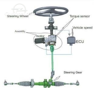

Martorul EPS se aprinde in bord si raman fara servo. Ma poate ajuta cineva cu un sfat?

Ma alatur si eu clubului. Problema apare aleatoriu si dispare doar dupa repornirea motorului, cateodata chiar si dupa doua trei incercari. De multe ori merge si cateva zile fara probleme alteori apare si de 2-3 ori pe zi martorul.
La diagnoza apar doua coduri, neprezente, ca de fiecare data atunci mergea servo:
-Avarie la senzorul coloanei de directie
-Semnal senzor coloana directie incorect
Sa fie din senzor sau de la altceva? Problema a cam aparut dupa ce m a lasat bateria, bineinteles am chimbat o.
Acest senzor se schimba sau se poate repara?

Salut...din cate am vazut pe internet se poate da si jos si curata,dar este complicat dupa aceea de calibrat banuiesc...sau se gaseste si senzor nou...mai multe firme gen era,vemo etc...

Ar putea sa mai apăra aceasta problema și din cauza bateriei, prea slaba, sau a alternatorului, sa încarce prea puțin in anumite situații?
