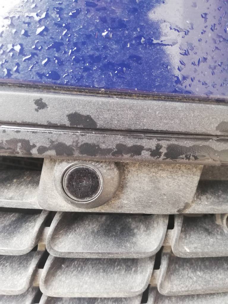

A înlocuit cine senzori de parcare la j? Daca da, de unde ați cumpãrat?
Mi-a dat și mie eroare sistemul de parcare, iar la scanare im spune ca sezorul fata stanga, spre mijloc, are scurt la plus.
Se vede ca e lovit de o piatra fix în mijloc. Partea buna este ca e unul dintre cei negri și nu necesita vopsire.
Pentru inlocuire, pare ca trebuie sa dau bara jos. Ca sa nu muncesc de doua ori, as vrea sa il cumpãr întâi.

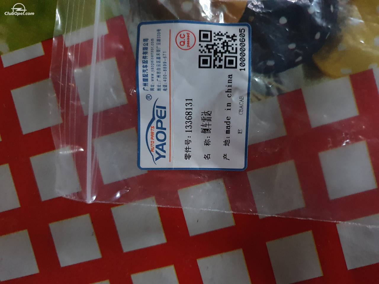

Am rezolvat problema cu senzorul de parcare. Am comandat pe aliexpress cu 6.3 USD, transport inclus. A venit foarte greu, însã a meritat.
Senzorul demontat de pe mașinã era Bosch, made în Spain, cu codul 13282866.
Cel comandat este tot made în Spain, cu codul 13368131, identic cu cel original.(Furnizor Yaopei auto parts)
L am demontat fãrã a da bara jos(da, se poate și pe fata), l am montat și funcționeaza foarte bine.
