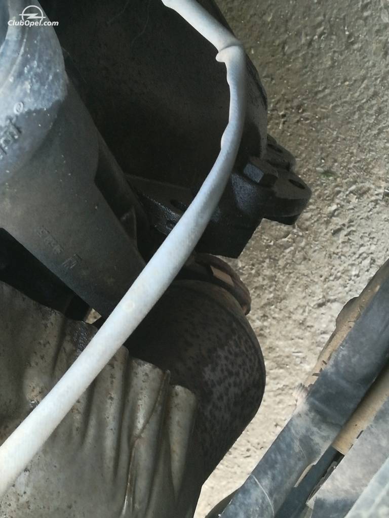

Masina mananca ulei destul de mult si completez de obicei la timp, insa ieri dimineata am plecat de acasa si dupa 15 minute de mers fara probleme, s-a aprins becul de la ulei, iar dupa alt minut a inceput sa tremure si sa scoata acel zgomot cand ramane fara ulei. Imediat am tras pe dreapta si mirosea ars de sub capota, insa am oprit-o eu, nu s-a oprit singura. Am pus ulei si la reactia cu cel ramas si incins, a iesit putin mai mult abur, fum, am mai asteptat 30 minute si am pornit-o din nou. A pornit fara probleme si dupa, in mers mai iesea fum, dar cantitatea ce iesea s-a diminuat.
Am mai facut drumuri scurte, am lasat-o peste noapte in parcare, azi am mai mers vreo 15 km fara sa iasa fum, dar cand am parcat-o acum seara am zis sa ridic capota si am vazut ca de sub motor, undeva din fata, iesea fum putin. Nu ma prea pricep la masini, dar era ceva in forma de cilindru, ca in atasament.
Care ar putea fi problema? Maine as avea nevoie sa merg cam 150 km neaparat si vroiam sa vad daca risc ceva sau daca pot merge, ma mai opresc din cand in cand sa se mai raceasca.

Din ce vad eu masina ta nu mananca ulei ci il pierde. Uleiul ajunge pe galeria de evacuare si se arde, risti sa i-a foc.

Asa se pare, insa trebuie neaparat sa merg maine cam 150 km. Ce-mi recomanzi? Sa merg, sa mai iau o pauza la cativa kilometri sa-si mai traga sufletul, ca sa nu se infierbante prea tare? Cand ajung la destinatie, o duc la mecanic.

Iti recomand sa o repari mai intai, e alegerea ta daca vrei sa risti.

Am si pus prea mult ulei cand am completat. Daca verific joja, este peste limita maxima. Este posibil sa se piarda si din cauza asta? Ideea este ca inainte de problema cu ramanerea fara ulei nu avea problema asta.

Dimineațã o sã plec și merg la primul service, sã vãd care-i treaba și continui drumul cu verificãri periodice dacã nu se poate rezolva mai ușor.

Nu mai pune ulei peste limita.

Mulțumesc! Am ajuns cu bine, verificat odatã pe traseu și totul pãrea ok. Nu mai ieșea fumul ãla din zona galeriei de evacuare.
