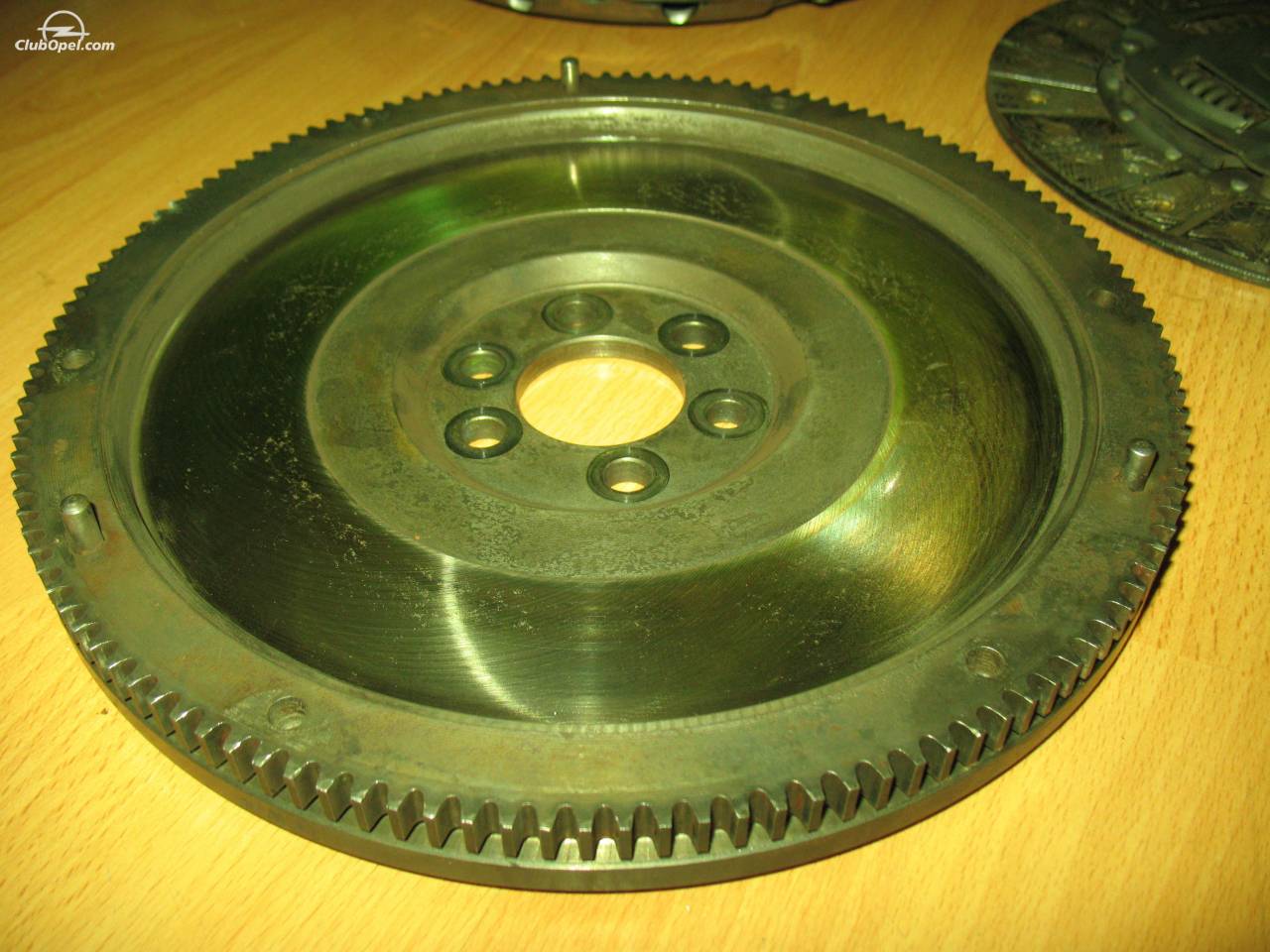

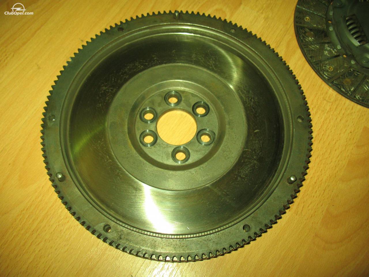

Acum incepe partea interesanta. Ce observatii am facut imediat: Volanta usurata si rectificata arata ok DAR nici o gaura de echilibrare pe ea,hmm suspect... zic eu in mintea mea o fi fost destul de aproape ca nu a fost nevoie de echilibrare suplimentara (am mai auzit ca oamenii le iau la strung si le monteaza si nu au probleme).

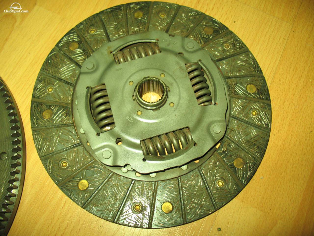

Mergem mai departe , discul arata bine, batut cu ferodou nou cu "Kevlar" cateva nituri batute aiurea dar merge.

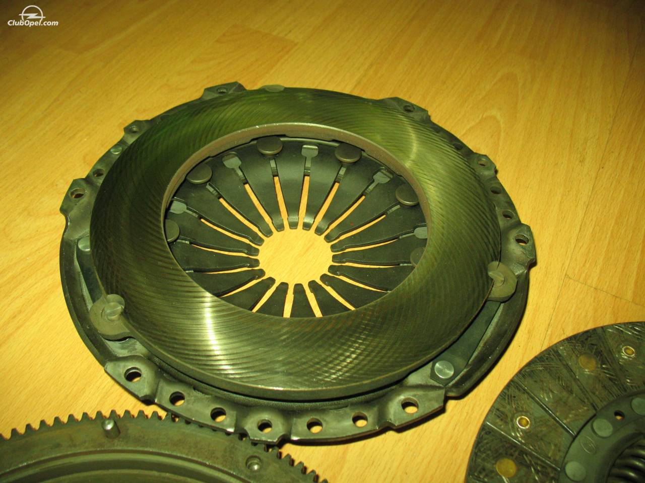

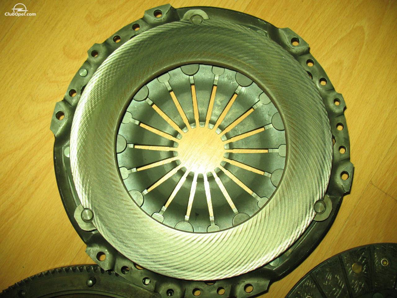

Dar acum partea ce mai importanta placa de presiune ,placa noua cei drept dar verific codul de pe ea si ce sa vezi e o placa care in magazin este 250ron si eu am dat practic dublu pe ea de la acest individ.

Mda am dat jos ambreajul nu avea uzura aproape deloc ca de abia am mers cu el si nici nu l-am lasat sa patineze , l-am trimis si am primit inapoi cu o placa de presiune mai rigida(acelasi model de placa ca prima). De ce nu mia dat asta din prima nu se stie, sper ca de adta asta sa tina... in orice caz nu o sa mai apelez sub nici o forma la acest individ.
Pozele sunt cu ambreiajul dat jos, dupa cum se vede nu a fost abuzat inca are urmele de la rectificare:
