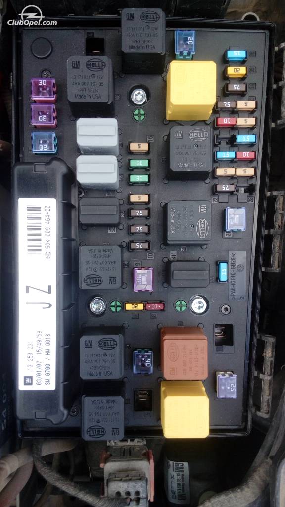

Salut. Am o Astra H, 2007, motor 14XEP. M-am trezit ieri ca nu puteam deschide haionul, era blocat. Usile se inchideau/deschideau din inchiderea centralizata dar haionul ramanea blocat. Intre timp am vazut ca nici pompa care arunca lichid pe parbriz nu mai merge ( am lichid dar nu bazaie la actionare), cu toate ca stergatoarele functioneaza. Am mai citit pe aici una alta si prima verificare a fost la sigurante. Astfel am gasit siguranta 7 (10 A) din compartiment motor arsa si am inlocuit-o. Haionul se deschide fara probleme acum. Siguranta pompei de parbriz nu stiu ce numar are, asa ca le-am luat la rand sa verific vizual fiecare siguranta. Celelalte par OK, dar pompa tot nu merge. Facand probleme odata cu haionul am zis ca tot o siguranta este de vina. La panoul de sigurante din spate nu am umblat. Pun o poza aici cu panoul de sigurante din fata, asa cum il am eu. Am si niste locuri fara sigurante, ma gandeam daca ar putea sa fi sarit vreuna.
Stie cineva care e siguranta pentru pompa lichid parbriz?
Sa se fi ars pompa chiar cand a murit si haionul? Cam mare coincidenta !
Ce altceva sa mai incerc ?

Langa releul maro sigurantele maro, galbena si cea mov sunt pentru spalator.

Care releu? Zi-mi amperajul de pe ele, cã nu îmi dau seama care e mov!

In fotografia ta ai langa releul maro (cutiuta patrata) doua sigurante una rosie(nu maro) de 10 A si una galbena de 20A, iar perpendicular pe acestea una mov(cel putin asa o vad eu) de 30A.

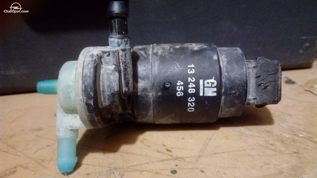

Pai am spus. Am schimbat siguranța și haionul merge acum, însã nu merge pompa pt stropit geamul, pe care o bãnuiesc cã e stricatã. Azi am scos-o, am atașat pozã. Știe cineva cum sã o mãsor sã vãd dacã e bunã? Am aparat de mãsurat dar nu prea știu pe ce sã comut sa pot mãsura. Sau sa masor mufa care intra în pompã? Cum procedez?

Alimenteaz-o cu doua fire direct de la baterie si vezi daca se invarte. Ai grija sa nu se atinga firele intre ele.

Am pus ieri la 12 V. Nu merge. Azi am luat o pompa ieftina TopRun la 30 lei. Am bagat-o in mufa de proba. Bazaie cand declansez deci merge. O voi monta cand am timp Wink

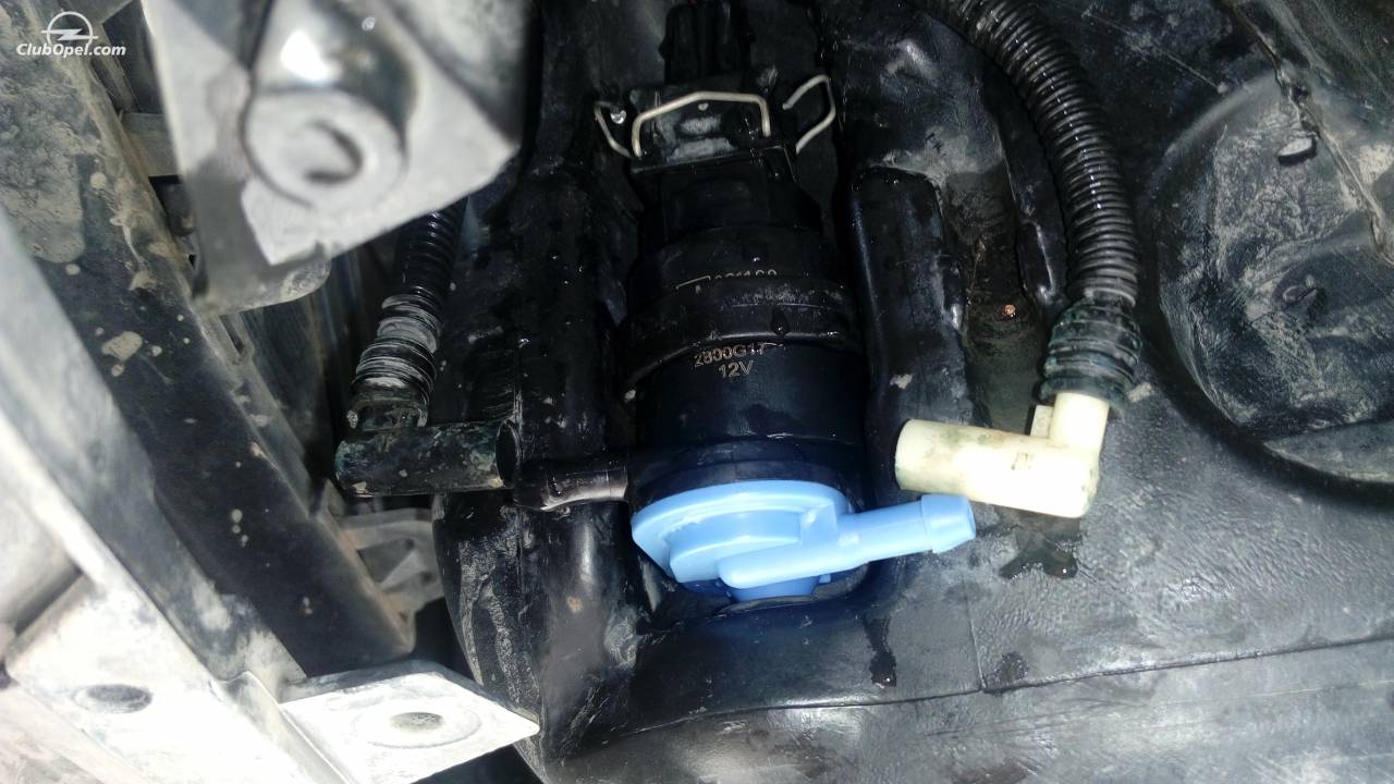

Am montat pompa. Merge dar scapa lichid pe la cele 2 coturi (negru si alb) care sunt in unghi de 90 grade. Unul e crapat, celalalt posibil si el. Am incercat sa trag de ele sa le scot din furtunase sa vad daca le pot lipi, dar nu vor sa iasa si mi-e sa nu rup furtunele. Stie cineva daca se gasesc coturile acelea separat, sau daca se pot pune furtunasele pe direct? Sau ce solutie ar mai fi si pe care poate ati incercat-o si voi?
Pun o poza sa vedeti cum e acolo. In poza coturile de plastic sunt scoase.

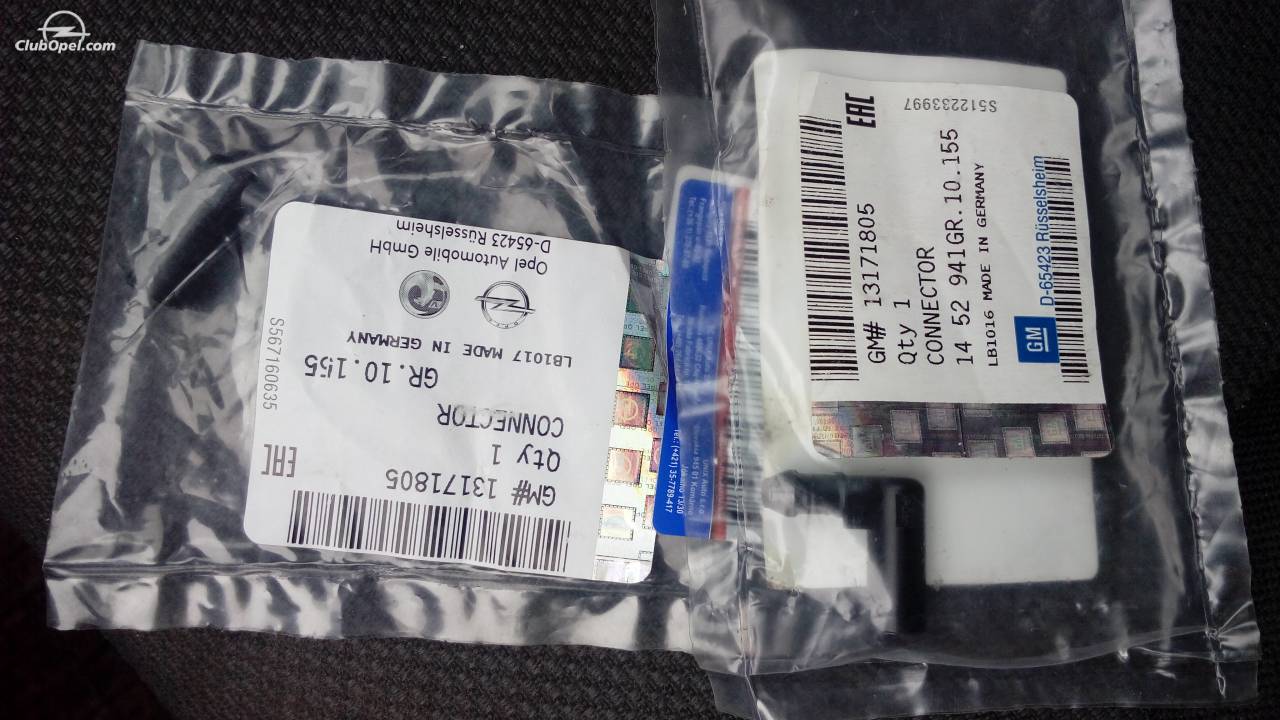

Se gãsesc coturile din plastic. Am luat de origine. Codul e in pozã.
