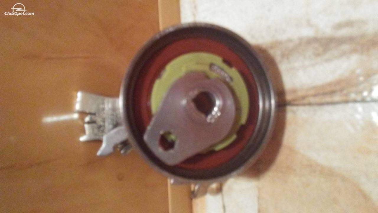

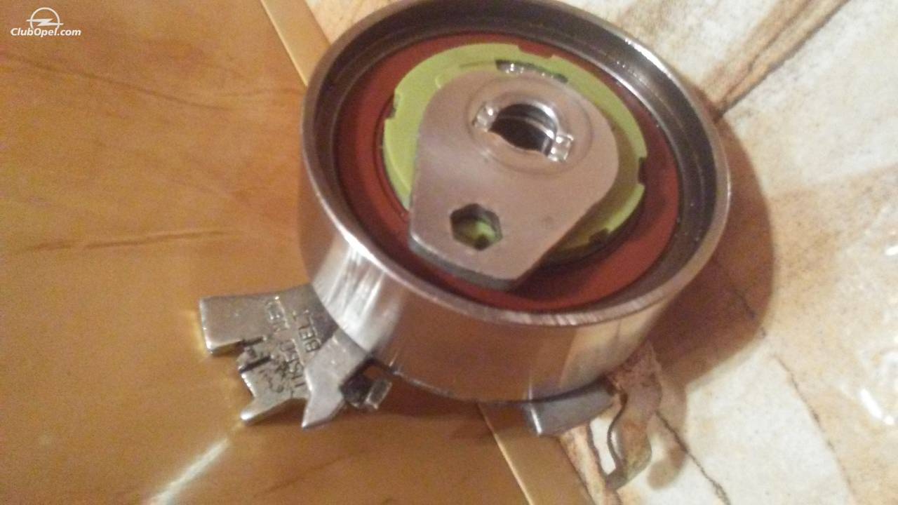

Detin un Opel Astra G. 1.6 16v cod motor Z1.6XE.
Am inceput sa schimb pompa de apa, pentru ca era defecta curgea.
Toate bune si frumoase 🙄 pana sa montez la loc distributia 😭

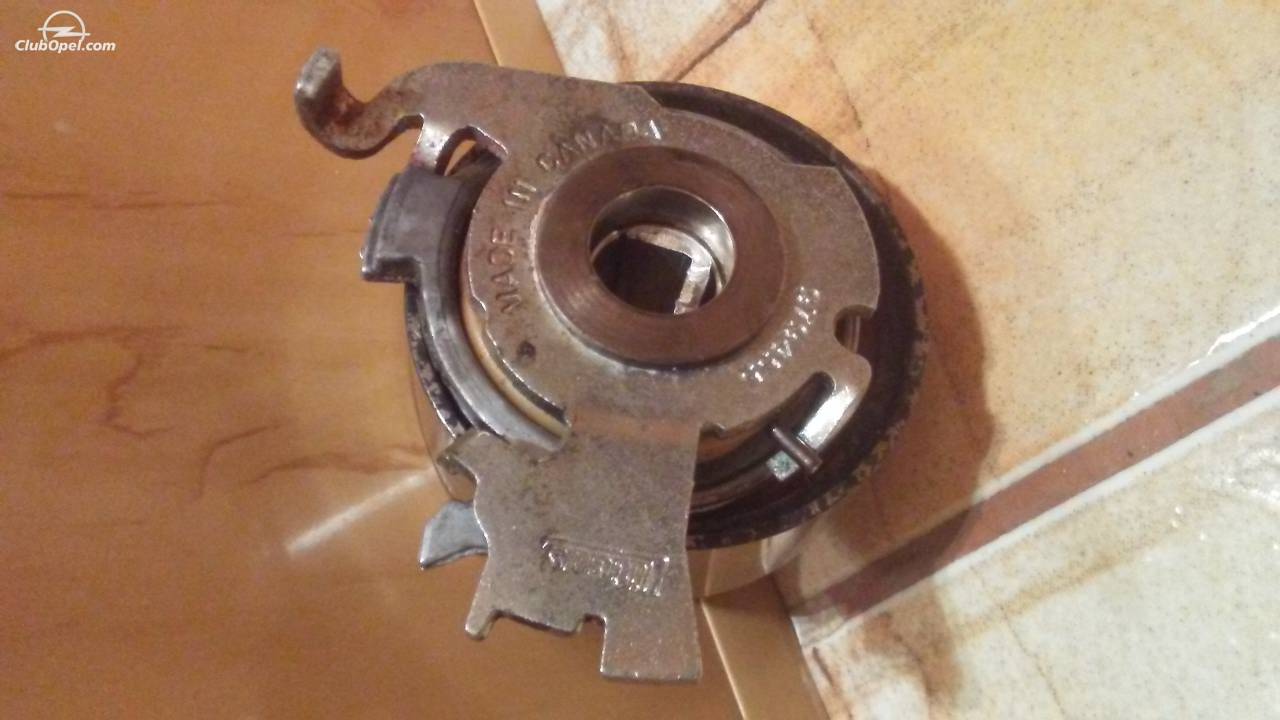

Rola intinzatoare nu intinde cureaua de distributie (foarte putin ), chestia care intra imbusul se invarte si nu misca sageata care ar trebiu sa stiu cat intind cureaua.
Pompa de apa este noua si toata distributia a fost scimbata acu un an (20000km).
Nu stiu daca rola intinzatoare este defecta sau nu stiu eu sa o montez 😭
Cestia respectiva care intra imbusul pentru reglaj o pot invarti cu mana foarte usor.
Sper ca intelegeti ce vreau sa spun 😎
Bafta 😊
Am atasat si cateva poze cu rola.

Nu vreau sa fac comanda de alta rola si aceasta sa fie buna. Eu sper ca nu stiu eu sa o montez. Am uitat sa spun ca am montat distributia si am strans rola, cand am invartit de arbore sa vad daca dupa doua ture cad semnele la loc am observat ca rola intinzatoare culisa. Normal nu ar trebui sa faca asa si nu stiu cauza. Rog daca un coleg stie sau a intampinat asa ceva.

Salut ! S-a respectat la remontarea pompei noi de apa cele 2 repere? .Rola antinzatoare a curelei de distributie are un pinten care trebuie sa intre antr-un mic locas pentru a putea tensiona cureaua de distributie ! Daca v-a este de folos folositi functia ,,cauta orice ,, din coltul dreapta sus ! Succes an rezolvarea problemei !

Doar dupa ce montezi rola si strangi surubul la mana vei putea sa setezi tensiunea folosind o cheie imbus de 6 mm buna, nerotunjita. Vezi ca materialul ala e slab rau si daca fortezi se rotunjeste.
Setarea se face asa: destrangi usor surubul rolei mentinand o frecare intre capul surubului si rola, cu cealalta mana bagi imbusul in locas si invarti invers acelor de ceas pana ajunge indicatorul(sageata) la maxim dreapta(trece de tabla fixa din spate). Strangi surubul intinzatorului usor si dai doua ture de motor, verifici semnele. Daca sunt ok, destrangi usor surubul rolei cat sa-ti permita sa misti cu imbusul si invarti in sensul acelor de ceasornic pana ajunge indicatorul in dreptul semnului din dreapta(NEW) pentru curea noua, sau mai stanga cu 2 mm(USED) daca e cureaua veche. Tre' sa ai rabdare si manute mici. Strangerea finala e la 20Nm, recomand sa folosesti un surub cu cap hexagonal la rola, cel care vine cu rola e mai greu de controlat cu TX40.

Am rezolvat problema, buba era de la pompa de apa, am primit altfel de pompa de pe site-ul pe care am facut comanda.
Pompa veche are un ghidaj la surubul din dreapta sus, pompa noua nu are acel ghidaj.
Am pozitionat pompa de apa dupa cea veche la ochi si a mers sa strang rola intinzatoare. Am dat la mana 2_3 ture si au cazut la semne , am pornit motorul si a luat-o la primul sfert de cheie. Am oprit si cureaua e ok , urmeaza sa bag antigel si sa montez restul pieselor. Am tinut motorul pornit doua -trei minute.
