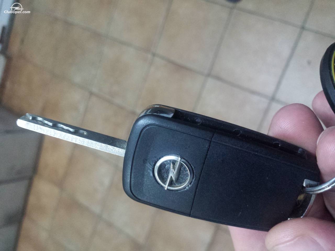

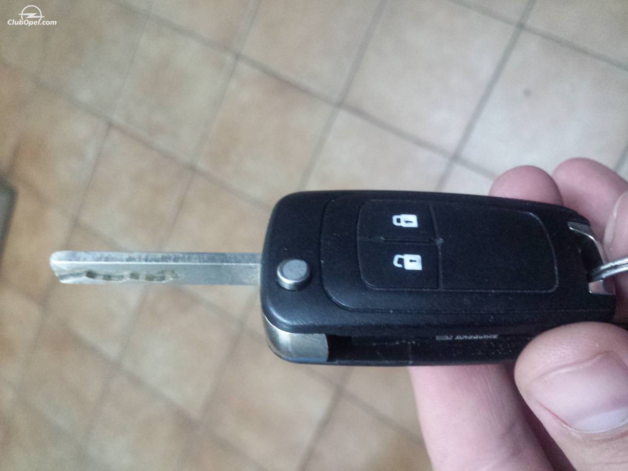

Eu am schimbat carcasa uneia dintre chei la astra j.
Carcasa a fost comandata din afara ....circa 3$...eu am avut cu 2 butoane.
Se schimba foarte usor...doar ca cea originala nu am putut sa o desfac omeneste....a trebuit sa distrug practic carcasa(mare atentie sa nu spargi placa cu cip).
Ca sa nu mai dau bani sa fac lamela....am optat sa inlocuiesc lamele intre ele.
Toata operatiunea a durat 5min.

Imagini cu,cheia...unde logoul era o tabla rotunda cu sigla opel.
Mai am o carcasa unde logoul este incastrat in carcasa ...exact cum era la cea originala.
Repet..lamela am inlocuito de la cea originala...nu am vazut rostul efectuarii uneia noi .

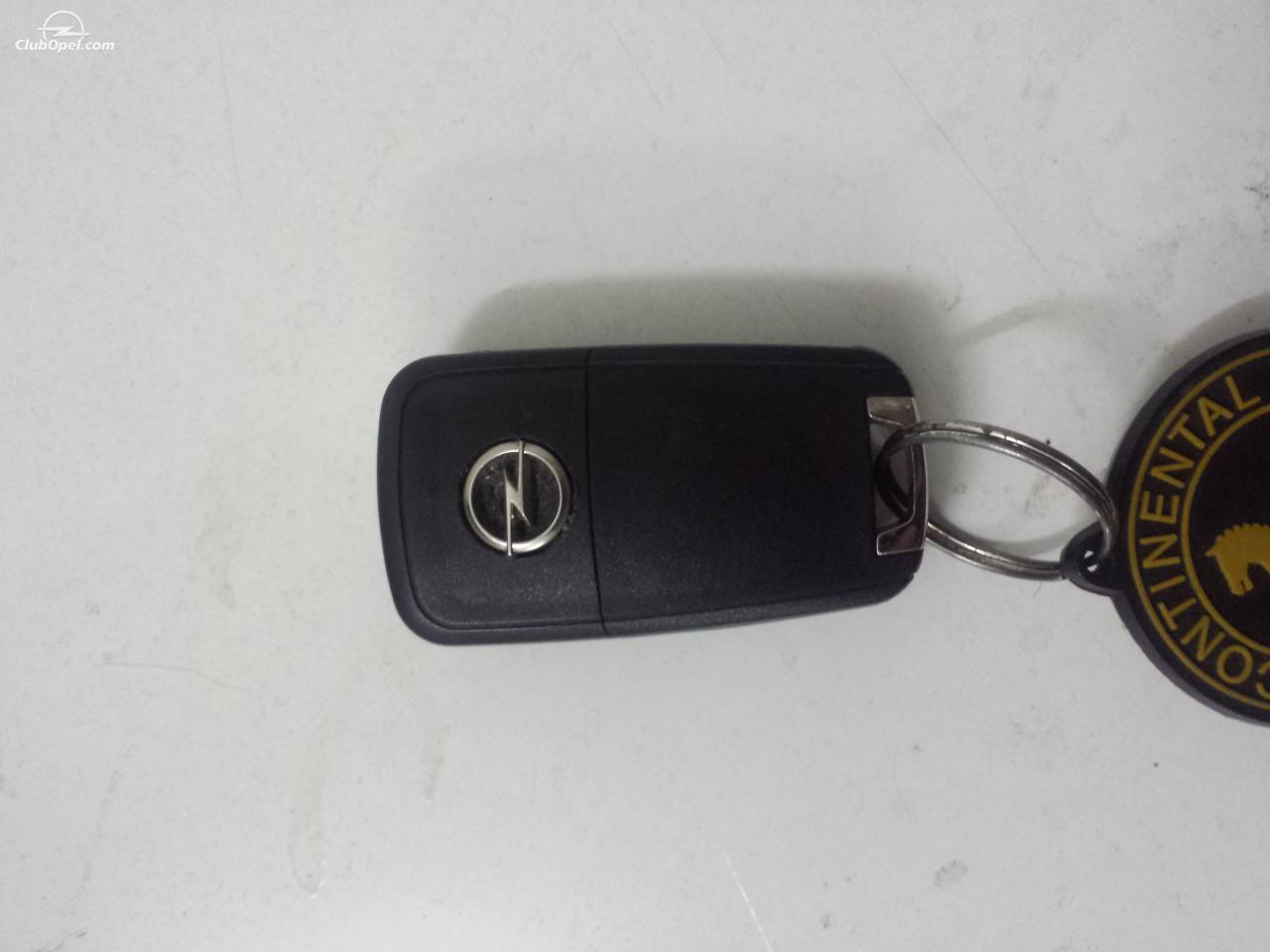

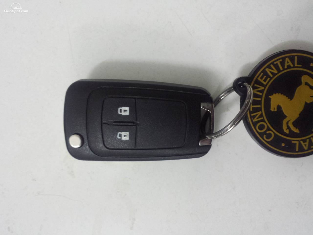

Imagini cu cealalta carcasa.
