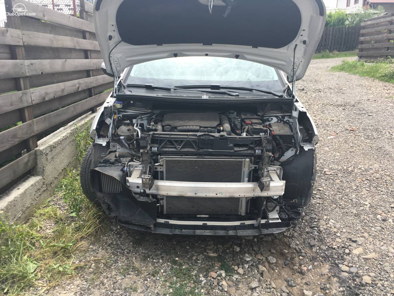

Salutare. Ma poate ajuta si pe mine cineva cu o poza compartiment motor la un GLX 1,6 D ? Sunt pe cale sa achizitionez un GLX care a fost accidentat frontal si as avea nevoie de un pic de ajutor din partea posesorilor de GLX motor 1,6 Diesel. Ma intereseaza partea din zona unde este bateria si suportul de la Releul de bujii, si partea de deasupra spoilerului unde vine ransforsarea acea dintre faruri. Daca stie cineva sub carenajul din partea soferului pe la proiectorul de ceata am vazut doua mufe care nu sunt conectate nicaieri, ce o fi cu ele? Multumesc anticipat.

Iti pot raspunde legat de “ranforsarea” dintre faruri: e doar plastic.
Mufele din partea soferului nu le am conectate, cred ca sunt de la proiectoare ceata.

#panna. Multumesc mult pentru raspunsul promt si pentru ajutor. Ai idee ce cod are sau unde as putea sa gasesc acea ranforsare si la ce pret ? Lasa-mi un PM cu numarul tau de telefon, as dori sa te mai intreb unele chestii.
