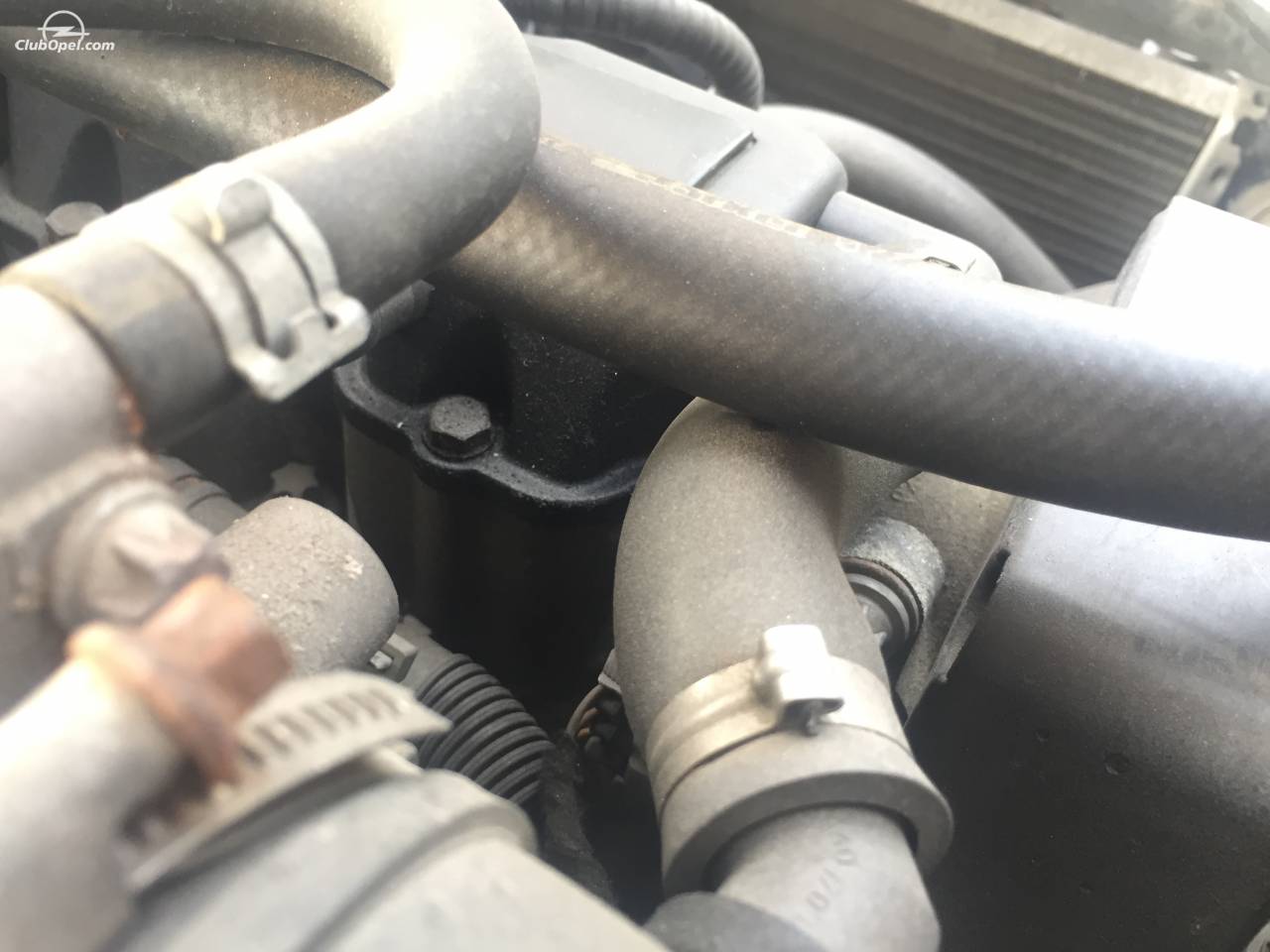

Simptome:
Salut! Este prima oarã când postez pe acest grup și nu vreau sa postez undeva unde este greșit sau altceva. De la un timp am foarte mult ulei pe lângã bloc motor și nu știu de la ce ar putea fi...dacã îmi puteți spune voi unii factori de la care ar putea fi și in jur de cât m-ar costa sa o fac. Mulțumesc!
Cod(uri) eroare:
Model: Astra
An fabricatie: 2001
Cod motor:
  • ForLinGMD
  • Mesaje scrise: 127
  • Masina: Astra 2001 Z16XE
  • Cont inregistrat: 05 Nov 2013
Gabi, schimba si tu garnitura de la capac culbutori! Drumuri bune si spor ...
  • Mesaje scrise: 7,409
Cum zice colegul @For...
  • mikyboy
  • Mesaje scrise: 5,734
grija mare cand strangi suruburile ca este chiulasa de aluminiu 😊 recomand sa pui si putin gasket (silicon special) ca sa fie etansarea mai sigura...
