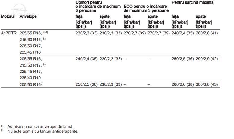

Am o nelamurire. Ma uitam in cartea tehnica a masinii mele si la anvelope scrie ca pentru marimea 205/60 R16 se vor folosi doar ca anvelope de iarna.
Incerc sa inteleg de ce ar trebui doar ca anvelope de iarna... are cineva un raspuns?
Am atasat si o poza.

Salut ar fi bine sa fie asa eu am cumparat masina cu anvelopele 205 60 16 de iarna si de vara am 205 55 16 problema este ca in carte sau ma rog briful masini am numai 205 55 16 si trebuie sa merg la rar.Intrebare ?cum fac ca cei de la rar sa im i treaca ca anvelope de iarna 205 60 16?

Daca ai manualul masinii unde scrie despre anvelope (ce am pus si eu in poza) arata-l celor de la RAR si poate asa ii convingi. Nu stiu alta varianta, nu am avut problema asta...

Revin cu anvelopele am trecut rar cu brio anvelope de vara 205 55 16 si iarna 205 60 16 ma m rugat frumos la cei de la rar si mi a trecut pe spatele carti mai multe tipuri de anvelope pe 16 si pe17

Eu am 215/60/16 si de vara si de iarna si nu am nici o problema, fiind mai late am stabilitate.
