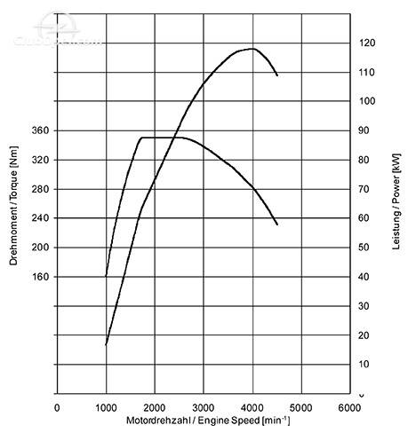

A20DTH are cuplu destul incat sa traga bine pe o plaja larga de turatie. Deja la 1500rpm are 320Nm si valoarea asta nu scade decat dupa 3300rpm, ajungand ca la 4000rpm sa aiba 280Nm (cat are DTC(L) cel de 110cp cuplu maxim)! Cat sa urce in viteza in primele 2 trepte care sunt mai mult de tractiune => cuplu mare la roata.

Deci din diagrama de mai sus reiese ca pana aprope de 3300 rot/min ar trebui sa traga continu masina sa nu se plafoneze undeva pe la 2500 rot/min, apoi sa urce in turatii dar in viteza mai putin. Asta inseamna ca masina are o problema corect?
