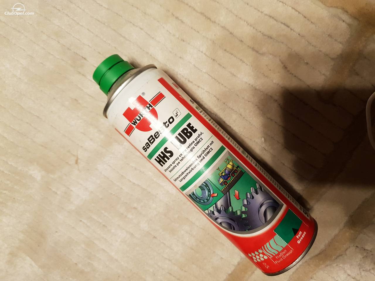

Am avut un spray cu lubrifiant si i-am dat pe ax, daca imi aduc bine aminte ... cred a in capatul axului, unde are o siguranta de prindere.....
