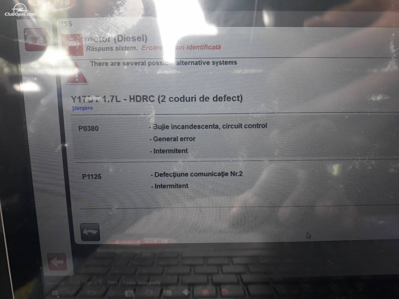

Salut , detin un opel astra sedan din 2001 motor 1.7dti 75cv 55kw . si am o mare problema masina nu trage cum trebuie sau asa obs eu ... mi se intampla acum o luna cand treceam de 120, 130km/h chiar si 140km/h sa se aprinda check'ul in bord iar atunci viteza scadea sub 120 sau ramanea constanta la 120 timp de o saptamana am mers cu problema asta iar dupa ceva timp am incercat sa opresc masina, sa scot cheia din contact dupa care o las 1 min, o pornesc check'ul dispare si problema odata cu ea , dar cand dau sa o pornesc prima data dupa ce am oprit'o nu porneste ... fac iar treaba cu cheia si porneste instant dar nu trage la fel ajunge si la 140 150 dar greoi ..... acum nu'mi apare mereu ... mai rar dar aceleasi simptome...
daca turbina daca este stricata mai ajunge la 150km/h ? si pe drum drept nu in panta.

Coliere.. furtunase tot verificat ... cand am luat masina avea un colier intre turbina si admisie putin cam slabit si dadea cu fum pe acolo l'am strans chiar atunci si nu am m'ai avut probleme cu locul precizat dupa sesizarea problemei am desfacut si verificat acele furtunase si coliere dar nu am gasit probleme care sa'mi indice faptul ca pierde sau da cu aer pe undeva deci este exclus.

Problema sa rezolvat era vorba doar de acel (senzor presiune turbo) se pare ca nu functioneaza corespunzator , multumesc pentru ajutor si sper ca acest topic sa ajute pe viitor celor care intampina aceasta problema.
