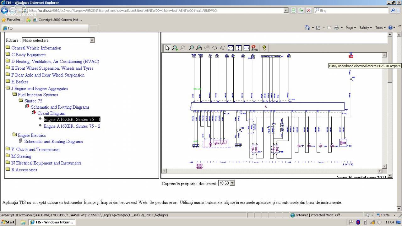

Ia verifica... precum in poza siguranta

multumesc, dar nu imi dau seama care siguranta este, in panou, adica ce numar...

edit: siguranta 26, am vazut acum ca de aia zici, e buna jegoasa.
