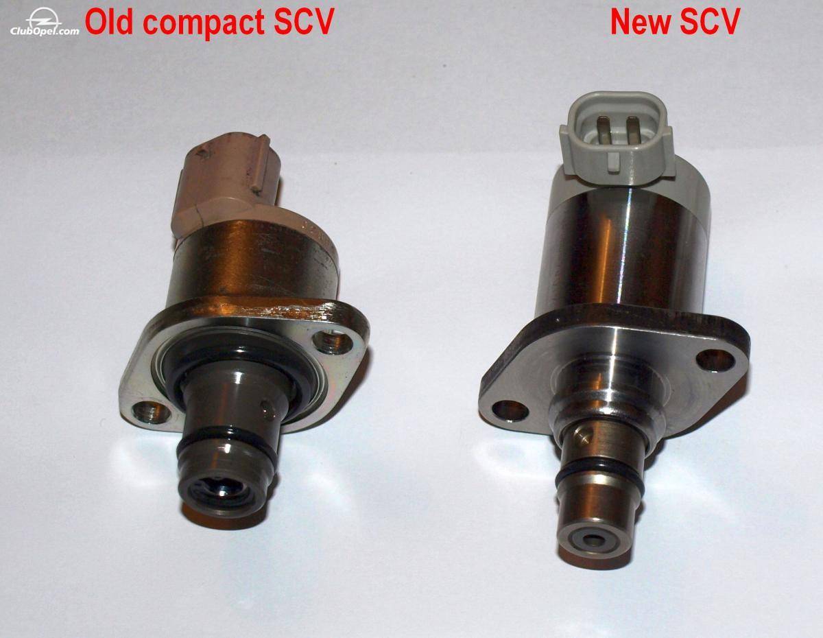

Posibil regulator presiune de pe pompa de inalta.Se da jos ,se verifica gradul de uzura ,se curata ,dar cand il asamblezi la loc ,pune pistonasul in alta pozitie fata de cum a fost pus inainte sa il scoti.
Uite si niste poze daca nu stii cum arata.
Este cel din stanga si are o siguranta in cap ,o scoti si faci ce am spus.

Multumesc frumos! Am inlocuit regulatorul(denso ) anul trecut (oscila turometrul si motorul mergea intrerupt).Cu masina merg 90%in afara si nu schimb sub 3000(doar cand e rece 5-10minute schimb la 2500).Motorina rompetrol55 .Sa tina regulatorul doar 15000 de km?

Avem colegi aici pe forum care au schimbat regul.si i-au tinut 10000 sau mai putin.

Pune motorina de la mol: dacã mai face, pune regulatorul vechi și vezi cum se comporta.
La mine cãdea la 0.2 0.3 cu motorina omv în special și am rezolvat desfacand și curãțând regulatorul.

Ok ,deci nu din zona ambreiajului .Atunci curata regulatorul cel vechi ,daca il mai ai ,asa cum a zis Daniel si sa ai grija cand pui arculetul si pistonasul la loc ,sa tii cont cum scoti pistonasul si sa il pui la loc in alta pozitie .Dupa aceea scoatel pe cel nou si punel la inapoi pe cel vechi curatat ,pe pompa , vezi cum se comporta masina si ne spui si noua.Egr-ul l-ai curatat vreodata?

Multumesc frumos!Am masina de 25000 de km,la egr nu am umblat,in mers nu are probleme,consuma putin 3,5-4% la 2500 si nu scoate deloc fum.O sa desfac maine regulatorul sa l curat si revin cu un raspuns
