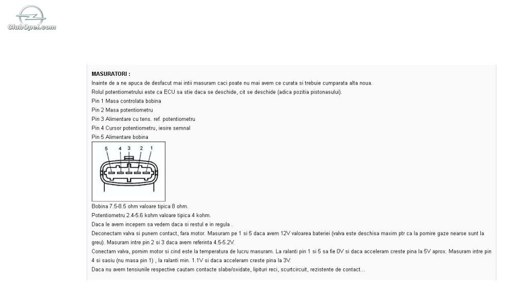

EGR-ul curatat si verificat temeinic .. uite ce am gasit pe forum:

Interesant ce ai postat luciraica . O sa masor si eu EGR-ul vechi sa vad daca are cati ohmi scrie mai sus.

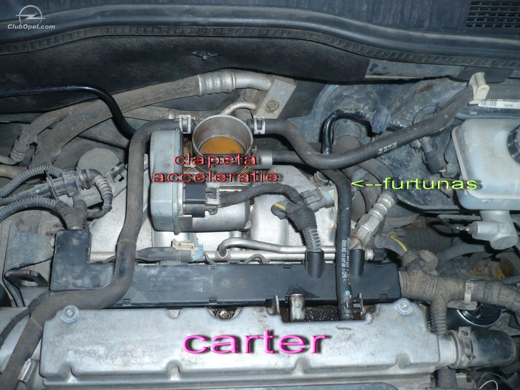

Aaaaaaaaa si care este clapeta de acceleratie ?
  • luciraica
  • Mesaje scrise: 2,001
furtunul ala face legatura intre carterul superior si cel inferior... e normal sa fie ulei pe acolo.... pe acolo circula aerul si mai antreneaza si ulei.. acuma sa nu fie infundat de ulei desi ma indoiesc ca e destul de gros...
vezi sa nu fie infundat furtunasul mai subtire care face legatura dintre carterul superior (capacul de la chiulasa) si carburator (clapeta de acceleratie)

am reusit sa il desfac in sfirsit.acum vreau sa-l verific la baterie si nu stiu cum .ma puteti ajuta?
  • luciraica
poi tragi doua fire de la baterie.. pe ala de la "-" il legi cumva de pinul 1 si cu firul de la "+" atingi scurt pinul 5.. ar trebui pistonasul sa iasa afara cu un pocnet..
