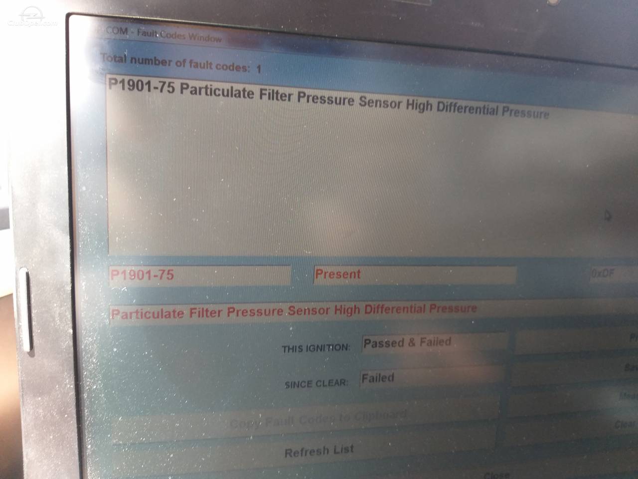

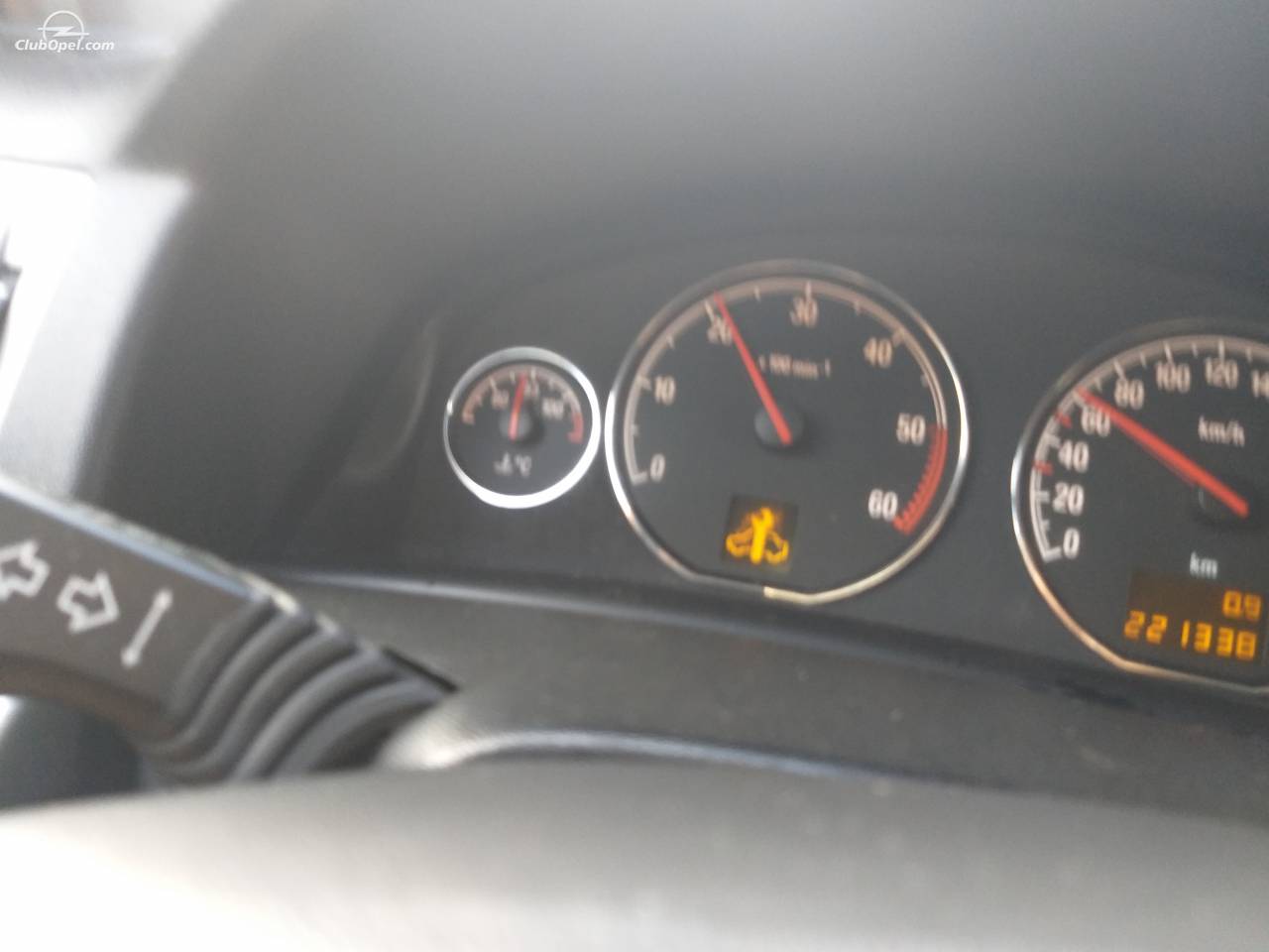

Problema mea e de nedescoperit. Am umblat cu masina in diferite locuri si am cautat cei mai buni mecanici si tot degeaba. Asa ca desi sunt femeie, încerc sa imi descopãr problema singura.. de aceea apelez la voi. De curând am schimbat distribuția mașinii, egr nou , debitmetru , filtru de particule (da , FILTRU NOU DE PARTICULE) si senzor de temperaturã. Dupa toate astea a început mașina sa aiba o inganare in mers. Am mai schimbat iar una-alta, consumabile. In fine.. într-o zi la un drum lung dupa 400 de km nu se mai accelereaza mașina. Pe tester a aparut eroarea "P1901-74 particulate filter pressure sensor high" si in bord o mașinuțã cu cheie , iar sub kilometraj (mai exact unde dai numãrul km in zero) apare "INSP" . O sa atasez mai jos imaginea. Ce credeți ca ar putea avea? Sa fie ars vreun furtun de pe filtru de la senzorul de presiune ? De ce apare si acel INSP?

Eroarea corecta este ECN 190175. Pe tester, la valori reale verifica presiunea diferentiala si gradul de saturatie. Daca cele doua au valori normale, posibil sa fie senzorul de presiune defect. ( Este montat pe suportul filtrului de motorina si are 2 conducte subtiri care merg la filtrul de particule ). Succes.

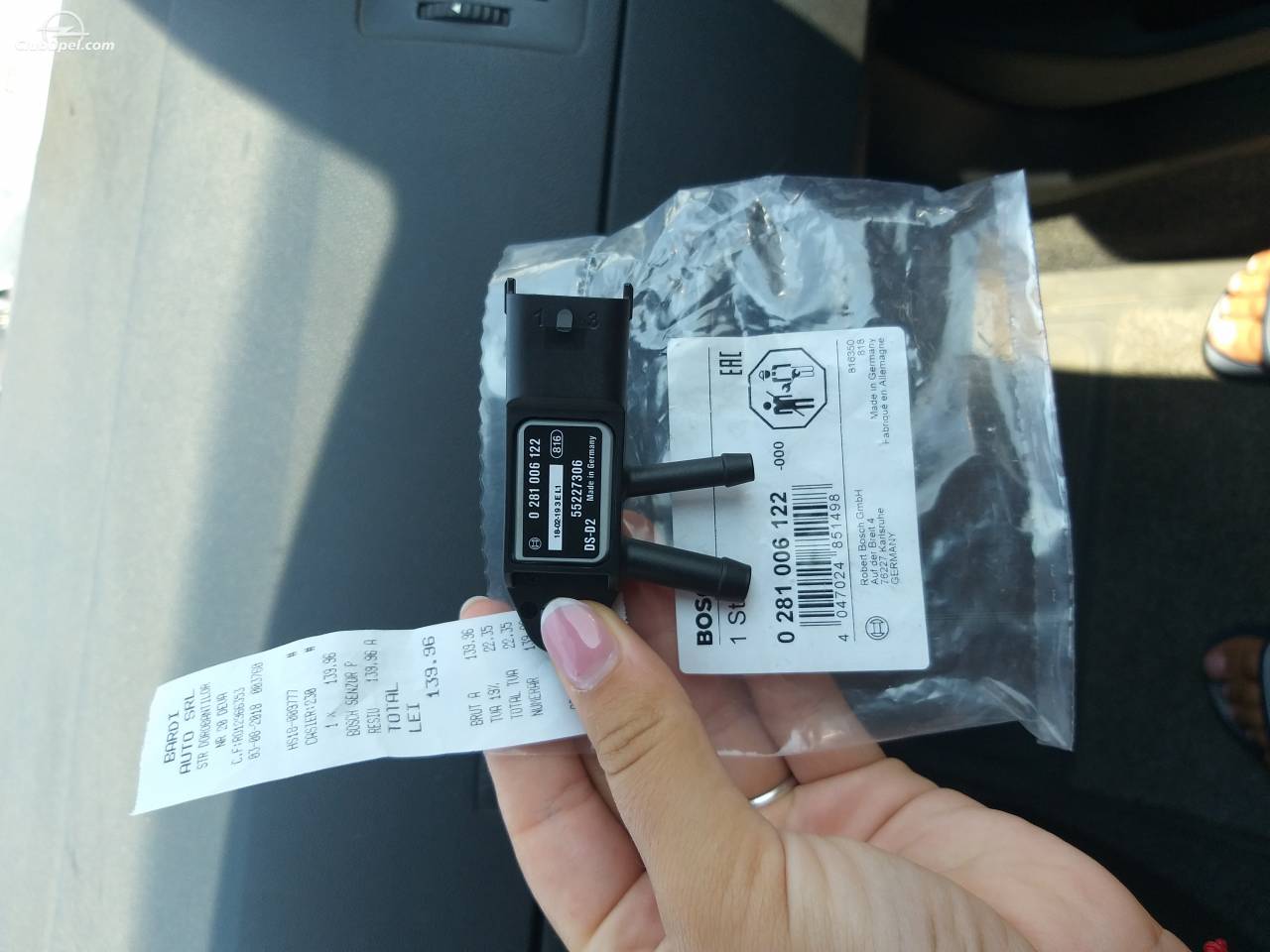

La turbina,presiunea e verificatã doar si e bunã . Nu a umblat nimeni la ea e doar verificatã pe tester in reprezentanțã.
Am atasat imaginea cu eroarea, e exact scrisa cum am notat eu mai sus. Si cãutând pe internet am depistat ca e posbil sa fie senzorul defect. Asa ca azi l-am comandat de pe net. Maine la 8 imi vine si il duc sa il schimbe.
