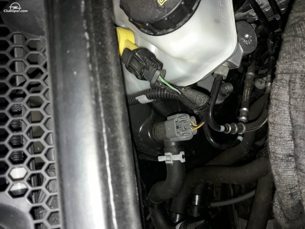

Salut
Sunt nou posesor de Astra J , motor 2.0 - 165 CP.
Am curatat compartimentul motor si am observant un conector in zona bazinului de lichid frana care nu este conectat .
Stie cineva despre ce e vorba , e normal sa fie asa ?

il am si eu la 1.7cdti, a17dtj. n-am reusit sa aflu ce e...

Si eu il am la 1.4 benzina

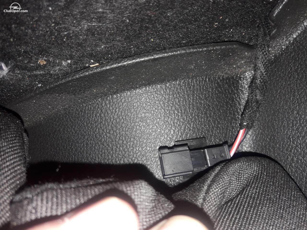

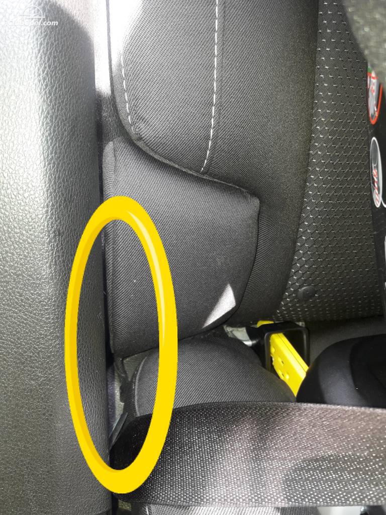

Apropo de mufe necunoscute; am si eu una in spatarul mare al banchetei spate. Are cine vreo idee ce este?

alcatrazcj a scris:Asa arata montat dar nu stiu ce face
mie imi pare a fi un senzor pentru lichidul de frana....

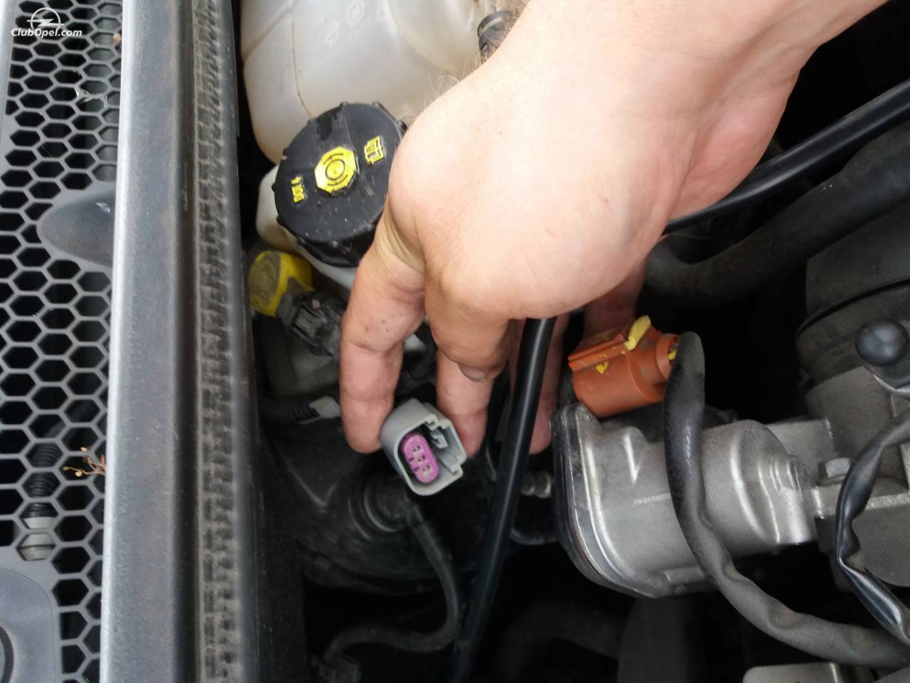

Power Brake Booster Vacuum Sensor astra j ,de la acesta este acea mufa libera de pe pompa de frana
  • ney
  • Mesaje scrise: 1,128
  • Masina: Astra 2014 A14NET
Unele masini (pe benzina)au o pompa suplimentara pt. vacum si unde este mufa este si un senzor ,si acesta comanda pompa
De exemplu masini din 2018 nu mai au aceasta pompa , in schimb au un rezervor de vacum pe acel furtun intre servofrana si galeria de admisie
