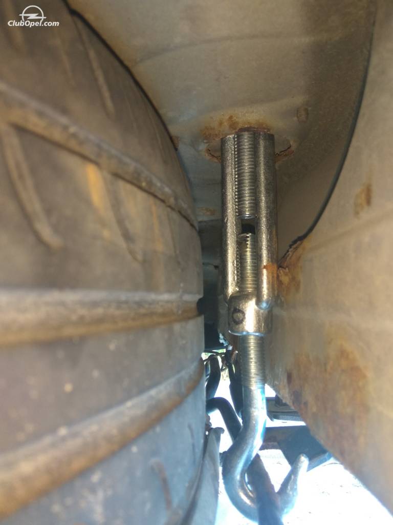

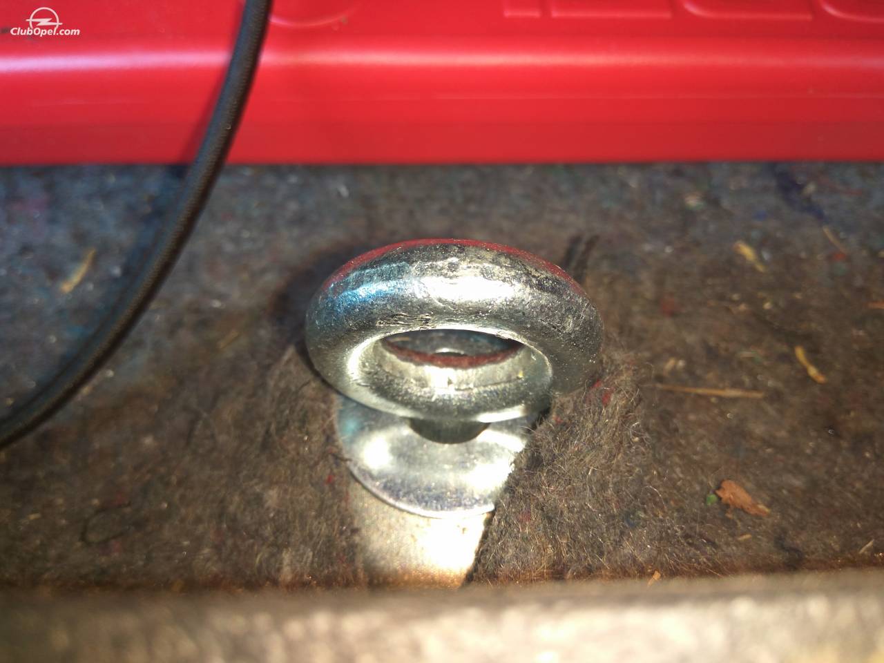

Salut. Atentie sa nu patiti ca mine.
Am si eu o Zafira A, motor 1.8 din 2001, si de curand am avut pana la o roata. Toate bune si frumoase, pana am vrut sa scot rezerva de sub masina (e o roata normala, cu janta de tabla). Piulita de pe tabla cu cele 2 gheare ce tine suportul rotii era atat de ruginita, incat dupa vreo jumatate de ora de chinuiala am reusit sa o rup prin rasucire. Apoi surpriza: janta era ruginita in asa hal, incat de abia a intrat pe mijlocul axului rotii. Dupa ce am facut pana, am aruncat janta, era irecuperabila, a trebuit sa cumpar alta.
Cat despre suportul rotii, pe moment l-am legat cu sarma, apoi mai tarziu am taiat surubul original cu flexul si am inlocuit sistemul de agatare si blocare cu un tirant pentru stalpi, se vede in poza.
Recomand sa verificati rezerva sa nu aveti surprize ca mina sau sa o tineti in portbagaj (eventual una ingusta, ca la alte masini).

  • Mesaje scrise: 7,409
Ingenioasã modificare! Pare ºi aspectuoasã...
  • therealovy77
  • Mesaje scrise: 245
  • Masina: Zafira 2001 Z18XE
  • Cont inregistrat: 31 Mar 2007
Multumesc de apreciere. Aspectul nu este asa important (e sub masina, nu se vede), eu m-am bucurat ca am gasit ceva care sa tina solid si care sper ca nu va coroda asa de tare ca originalul.
  • taxi43edy
  • Mesaje scrise: 1,161
Foarte buna idee.
