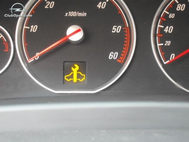

Salut! Am o vectra c din 2004 y22dtr 125cp si am urmatoarea problema ! Imi apare din cand in cand martoru masina cu cheia in bord simtome ( nu se tureaza mai mult de 2500 daca bag picioru in acceleratie se aude un zgomot ca de tractor asa se aude motoru). Dupa ceva timp ( ore sau zile ) imi dispare masina cu cheia si imi apare check engine simtomele find aceleas doar ca uneori desi am check engine aprins masina merge foarte bine fuge de rupe asfaltul. Dupa un timp imi dispare si check engine si nu mai am nici o problema. Dupa din nou ceva timp se reia de la capat tot ce am povestit mai sus.
Martori sunt acestea

Salut, am un vectra C 2.2 dti si de cateva zile mi se aprinde martoru in bord, cheita cu masina si nu mai trage. Daca masina sta pe loc pot sa o turez la maxim ca se tureaza, in viteza 1 merge fara probleme turata, in viteza 2 urca pana la 3500 rotatii si de acolo nu mai trage, in treptele 3,4 si 5 dupa 2300-2400 rotatii nu mai trage si nu se mai tureaza si se aprinde in bord cheita cu masina. Din vara si pana acum imi mai facea probleme din astea da numai in treapta a 5-a daca imi scadea turatia la motor la 1500 rotatii. Mentionez ca sunt in Danemarca si imi face probleme de cand am ajuns aici, aici ploua, nu stiu daca are vreo treaba chestia asta. Rog un raspuns la problema mea daca s-a mai lovit cineva de asa ceva. Multumesc

Mai adaug ca scoate fum si are un miros aparte, cred ca a calamina, da nu stiu sigur
