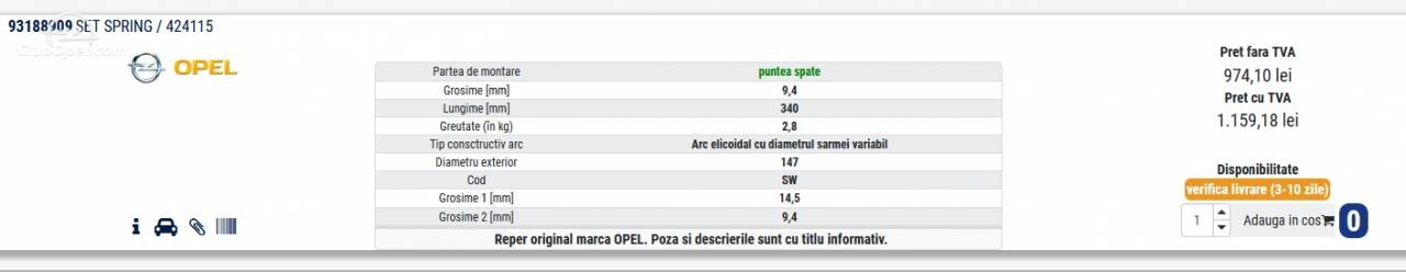

Oricum, am dezlegat ”misterul”, documentatia Opel prevede o singurã variantã (ptr CNG): 93188909.
LE
Din pãcate, nu vin decât pe original, undeva la RON1200,00/set.
