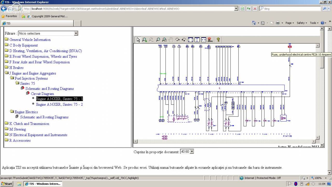

Voi schimba sonda lambda in urma erorii P0134 si inteleg ca exista o anume siguranta, numita "Heater Circuit Fuse", pe care ar trebui sa o verific.
Unde localizez aceasta siguranta?
Astra H an 2011, 1.6 benzina 115HP A16XER
Multumesc 😊

Adevarat ca unii nu gasesc nordul nici cu busola...! E vorba de tabloul de sub capota(la motor),siguranta FE26,de 10 Amperi...
