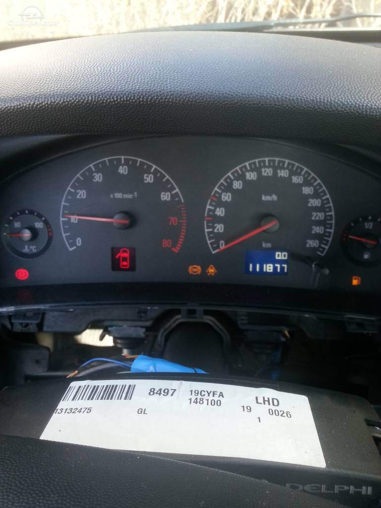

m-am uitat azi pe cim si am un alt cod 13132475 acesta este pt esp?

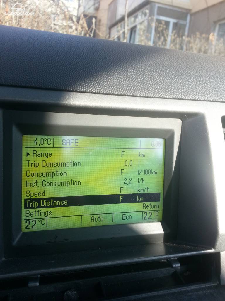

Salut, azi am vrut sa imi pun esp pe masi a mea care are din fabrica doar TC
Am cumparat senzorul YRS i-am facut cablajul si l-am legat conform schemei din tis, am cumparat pompa centrala de frana aceea cu cele doua conducte mai groase si ampele suruburi M12 si am luat si Modulul de ABS cu ESP.
Le-am montat pe toate, dar surpriza dupa ce an facut si aerisirea m-am bagat i masina si pun contactul pornesfc motorul si martorul de ABS si ESP aprinse pe display toate i formatiile inafara de consumul instataneu si consumul calatoriei nu le arata si i locul lor arata un F si nu merge nici chilometrajul.
Cand am pus MDI-ul pe masina imi zicea ca abs modul missing. Am pus mufa pe vechiul modul abs si totul i regula este posibil sa fie stricat cel cu esp daca da se poate repara?
  • liviu2004
  • Mesaje scrise: 2,282
Poate mai trebuie si niste codari facute.
