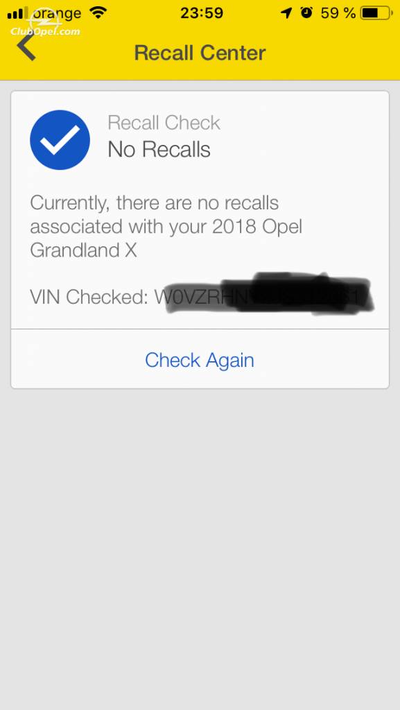

Salut!
Se poate face cont myOpel si poti afla direct daca sunt rechemari.

  • Cont inregistrat: 30 Mai 2018
ce e ciudat ca in aplicatia MyOpel nu apare rechemarea pentru soft
