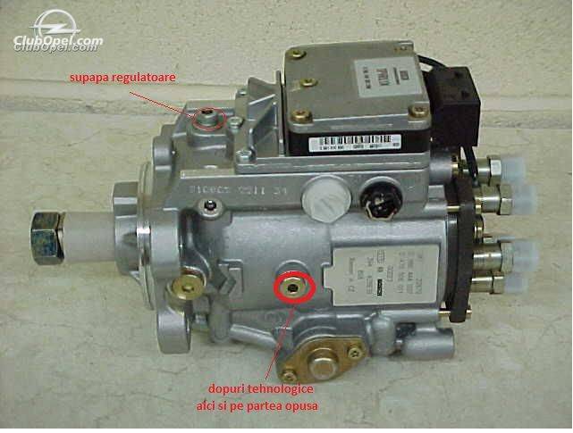

deci concluzia: DEZMORSARE sau mai poate sa fie UZURA adica lipsa de compresie necesara la inceputul pornirii (se poate vedea prin test de compresie pe fiecare cilindru).
de obicei cand la pornire exista fum alb atunci este simptomatica de dezamorsare (daca nu sunt probleme de pierdere de antigel - garnitura de chiulasa).
ASa ca sfatul meu este sa verifici inca odata T-urile de la furtunasele de retur de la injectoare, (o mica fisura in ele si a prins aer) si sa schimbi furtunasele cu unele cu insertie de cauciun exterior nu cu panza pe exterior. Apoi verifica supapa de pe pompa de injectie unde sunt cele 2 tevi de combustibil (este pe retur) si o-ringurile de la suruburile de blocare a pompei. Fa eventual si un test de presiune pe circuitul de alimentare cu motorina pentru a vedea eventualele scurgeri sau zone pe unde poate sa prinda aer. Succes
