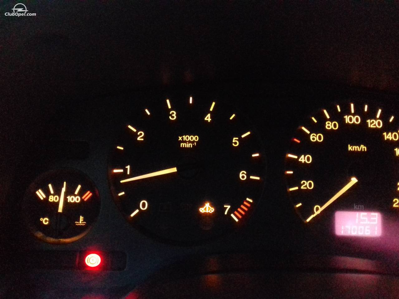

Simptome:
cand se aprinde martorul, nu mai trage . am fost la service si mi.au zis ca problema este la ECU , am fost cu el la reparat si tot la fel. ar putea fi si o alta problema ?
Cod(uri) eroare:
Model: opel astra g 1.6 Z16 SE
An fabricatie: 2001
Cod motor:
  • dancuciureanu
  • Mesaje scrise: 16,458
Si ce cod eroare da ?
  • MTrinca
  • Cont inregistrat: 11 Aug 2018
la service nu mi.au zis. doar ca, calculatorul motor necesita reparatie, a 2 zi am fost cu el la reparat ,iar dupa tot la fel face
  • dancuciureanu
Citeste tu asa https://www.clubopel.com/viewtopic.php?t=24014
  • MTrinca
am facut procedura asta si masina cu cheita nu clipeste deloc
