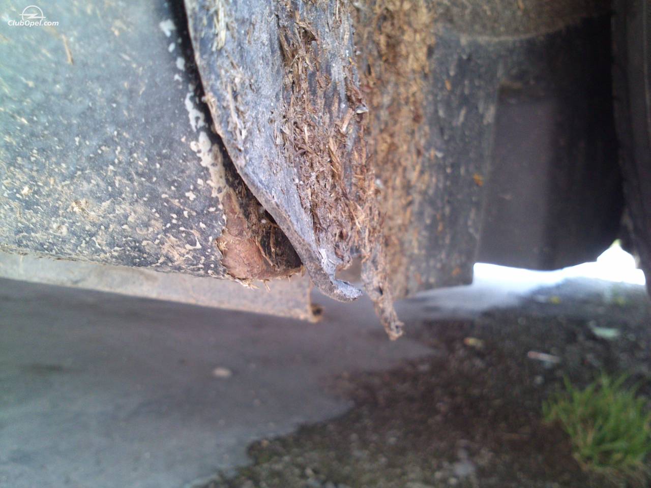

Am observat ca pragul, mai bine zis capatul dinspre roata fata si-a pierdut invelisul si vopseaua si incepe sa se rugineasca. De vina pare sa fie masca de plastic care la randul ei a fost mancata de pietricele. Masina e din 2010. A mai patit cineva?

Nasol 😶 . E pe dreapta fata? Fa o poza mai "larga". Aia ce e, aparatoarea de noroi de pe contraaripa?

Are 12 ani garantie la coroziune dar nu prea intra la garantie, acolo e rugina de la pietrele care le-a aruncat roata si a exfoliat vopseaua. Daca ruginea pragul din interior si iti umfla vopseaua, da intra in garantie.
In carte spune asa: "accepta repararea numai daca... coroziunea s-a produs din greseala producatorului (exemplu: coroziunea incepe de sub stratul de vopsea si rezulta o perforatie)."
L.E. si mai spune in carte: "nu face obietul garantiei... uzura normala a pieselor placate, a vopselelor... produsa prin utilizarea zilnica, uzura si expunere".

La mine e pe dreapta fata, in spatele rotii. In spate n-am observat.
Garantia de caroserie nu se aplica pentru forte exterioare.

La ce drumuri vede masina aia cum sa nu apara rugina ?
Eu vad urme de pietricele, paie si alte buruieni, sa fim seriosi...iti cumperi o tigaie de maxim 1000euro care sa tina 2 ITP si gata, asta buna o lasi la asfalt.

Haha, asta e buna. De ce nu direct in vitrina? Oare daca o las la dealer, mai rugineste? Masina e folosita in Cluj, si pot sa numar escapadele pe drumuri neasfaltate pe degete. Poti sa crezi ce vrei, dar rar o prind pe poze murdara.

Fierul e fier, rugineste daca nu e protejat. Odata la 2 ani, nu strica sa te uiti pe dedesubt si sa vezi unde este exfoliat stratul de vopsea si sa-l refaci.

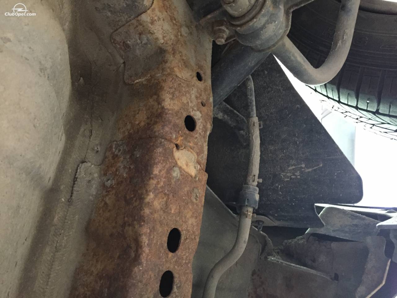

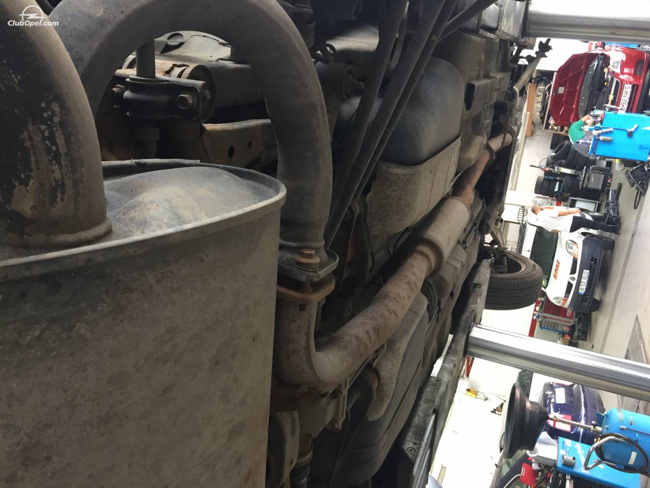

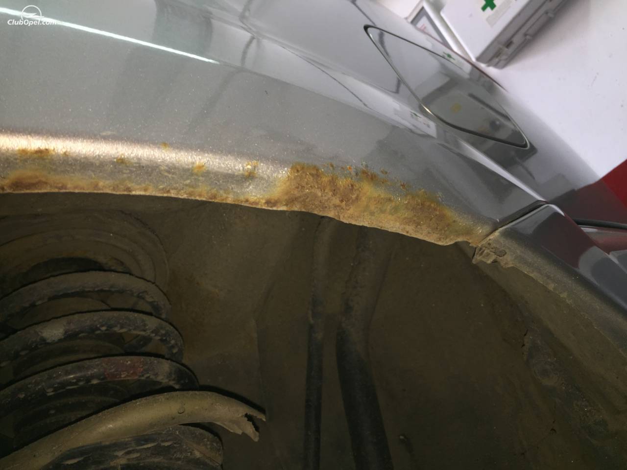

Buna ziua, la a mea are rugina din bara in bara , peste tot , punți, lonjeriane, praguri .
Ba mai mult și pe interior . Mașina este in garanție . Îmi spun ca dacã nu bagã șurubelnița nu intra pe garanție . Se tot leagã de cuvântul perforație.ce înseamnã mai exact ?
  • CCris
  • Cont inregistrat: 10 Aug 2018
Eu. Toatã pe dedesubt ca in poza . Este in garanție .zic ca la cum aratã nu intra pe garanție ca nu bagã șurubelnița .
Nu știu ce sa fac
