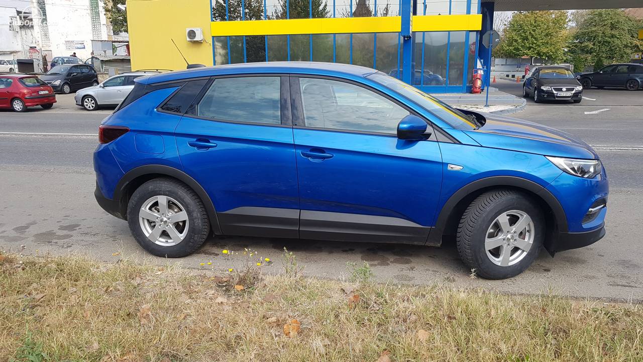

dupa multe cautari pe net, eu am comandat jante de aliaj 7X16 5X108 ET48 CB70 cu certificari ABE/ECE si cauciucuri 215/70/16. Fiind de iarna am optat pentru janta mai mica si balon mai mare pentru iarna. Alt criteriu au fost si preturile mult mai mici fata de 17''

da tocmai au venit atat jantele cat si cauciucurile. Jantele sunt DEZENT TD 7X16 5X108 ET48 CB70 si au venit si cu accesorii. Adica un set de prezoane si inele de centrare.Cauciucurile sunt NEXEN Winguard SnowG pentru performantele de aderenta din clasa B.

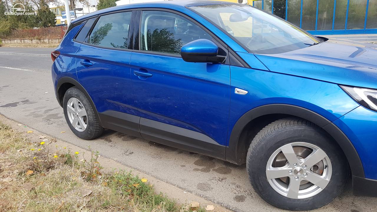

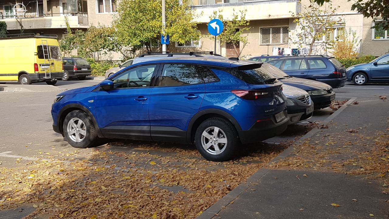

Gata. Am montat rotile. Prezoanele de la cele pe 17 nu se potrivesc au si o saiba pe ele. Astea venite cu jantele sunt mai conice si ceva mai mari. Aproape nici nu-ti dai seama ca au fost schimbate rotile.
Si da, la astea de 16 tb plumbi mai subtiri. Imi pusese normali si frecau.
Ca sa mai raspund la o intrebare, nu am All-Grip
Pret jante cu anvelope 3100lei. Montare si valve 113 lei
Imi plac mai mult astea simple de la Denzent decat originalele

e normal sa absoarba denivelarile ceva mai bine avand in vedere faptul ca sunt mai inalte (70 in loc de 65) si sunt cauciucuri mai moi de iarna.
Da plumbii atingeau de etrieri. Nu cat sa-i desprinda ci cat se frece putin deasupra lor si faceau un zgomot la rulare aiurea.
