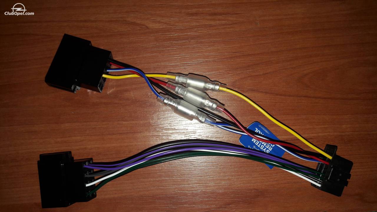

Mi-am schimbat radio-casetofonul CDR 500 cu un Pioneer MVH-S100UBG si am o problema (cea clasica), nu-si pastreaza setarile cand iau contactul.
Trebuie sa inversez cablul galben cu cel rosu?

salut,
din cite stiu, la casetofon trebuie sa alimentezi cu un plus permanent si un plus de pe cheie.
poti verifica pe care ai plusul permanent, eu din cite stiu e pe cel rosu si pe galben e de pe cheie.
daca sint inversate rosu cu galben e normal sa nu tina setarile, oricum nu ai ce sa strici daca si pe rosu si pe galben vin plusuri si tu le inversezi din greseala.

Ms
Am rezolvat. Am inversat firele si totul merge perfect.
