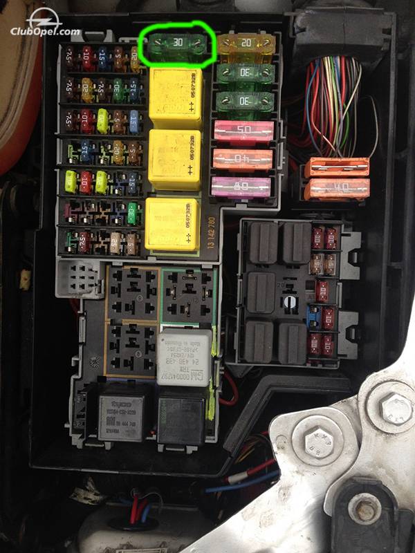

Opel corsa (vauxhall in UK) 1.2 sxi benzina nu mai functioneaza ventilatorul pe nici o treapta. E o problema mare ca se aburesc geamurile. Am verificat sigurantele din torpedou, sunt ok si oricum nu e niciuna pentru ventilatie.
Poate fi o siguranta din alt tablou? Sau e aeroterma? Imi poate da cineva detalii despre asta? Multumesc mult.

salut,
verifica bine sigurantele , (dupa schema ar fi F45 pentru aeroterma la opel corsa c - nu imi dau seama daca e schema si pentru masina ta, ca tabloul asta e la motor, nu in habitaclu cum zici tu ca ai)
daca sint bune mai poate fi si motorasul cu probleme la carbuni, contacte imperfecte pe circuit.

MPodaru382 a scris:Opel corsa (vauxhall in UK) 1.2 sxi benzina .Am verificat sigurantele din torpedou, sunt ok
Model: sxi
An fabricatie: 2005
Ceva nu-i in regula...! Corsa C 1,2/2005 nu are tablou de sigurante in torpedou,defapt nu are nici un tablou in habitaclu,zona bordului. Aceasta masina are tablouri electrice doar la motor. Cred ca informatiile date despre masina sunt eronate

1. Eu zic ca are siguranțe în torpedou de vreme ce le-am verificat! Sunt niste sigurante mici.
2. Am gasit si panoul de sigurante de sub capota (inclusiv siguranta de 30A pt ventilator) si, desi doar am verificat-o, dupa ce am umblat acolo merge din nou morișca...
3. Apropo de trepte, primul simptom a fost ca nu mergea pe treapta 4 (ultima) de ventilatie.
E posibil sa fie totusi de la motoras (aeroterma).

big_electro61 a scris:
Model: sxi
An fabricatie: 2005
Ceva nu-i in regula...! Corsa C 1,2/2005 nu are tablou de sigurante in torpedou,defapt nu are nici un tablou in habitaclu,zona bordului. Aceasta masina are tablouri electrice doar la motor. Cred ca informatiile date despre masina sunt eronateModel: sxi
An fabricatie: 2005
Numarul masinii e cu 57, modelul e posibil sa fie 2006. Daca vrei îți dau numarul masinii si verifici personal ca are tablou de sigurante in torpedou... sau, poti sa ma crezi pe cuvant. 😉
